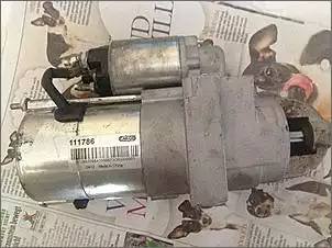

passt da nur der Anlasser von HC Cargo rein oder welche Alternativen noch?

Hallo Ossenkop,
von dem Anlasser gibt es mehrere Modelle, der dicke auf dem Bild ist von der Mechanik her der Beste

Ok, anscheinend passen auch eine Ford und Opelmodelle. Gibt es eine Liste was alles passt?
Wollte evtl. dann mal auf dem Schrottplatz. schaun, aber wird schwierig da was zu finden wenn man den Typ des Wagens nicht weiß. Meiner wurde ja zur Garantiereperatur eingeschickt, soll nur zur Überbrückung dienen.
der o.g. ist aber eine China Produktion von HC CarGo, das ist der beste?
Danke
