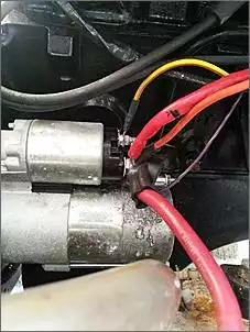

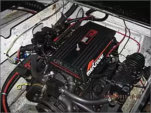

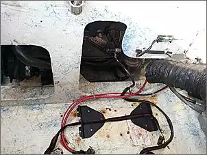

hier ein paar Bilder
Wo bekommt man solche Abluftschläuche der scheint mir mittlerweile zu kurz zu sein

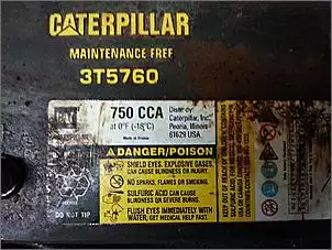

Kennt jemand diese Batterie und weiß wie stark (Ampere) das Ladegerät sein müsste?

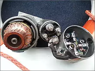

Standard Anlasser zusammen schrauben
Hits:	83
Größe:	93,6 KB
wie bekomm ich denn den Deckel am besten wieder auf den Anlasser?
