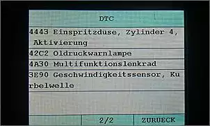

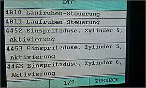

Hab jetzt mal etwas Zeit zu schreiben.Nach der Montage der Injektoren sprang der Motor sofort an und lief sehr ruhig.Nur ist er nach einigen Sekunden wieder aus gegangen.Fehler laut Diagnose ,sind die Injektoren die komplett zerlegt wurden.Natürlich auch die, die mit Paste geschliffen wurde.Jetzt kann man raten.Lag es am zerlegen und falscher Montage oder an das einschleifen.Wie auch immer.3 neue sind bestellt.Bin dennoch gespannt, wie die Werte der anderen sind.
Hätte hier natürlich auch kacke Labern können und als tollen da stehen können.Denke lieber schön bei der Wahrheit bleiben!Klicken Sie auf die Grafik für eine größere Ansicht
Tja... war ein Versuch wert und da es nicht geklappt hat und das hier auch sauber dokumentiert ist, ist somit auch der Beweis erbracht, dass einem in den Autwerkstätten nicht immer Müll erzählt wird.
Außerdem müssen jetzt nicht andere den gleichen Versuch unternehmen um am Ende zum gleichen Ergebnis zu kommen.
Viel wichtiger ist aber doch, dass dein Motor durch diesen Versuch keinen Schaden genommen hat, da das ja wirklich bitter hätte werden können.
Viel Erfolg weiterhin

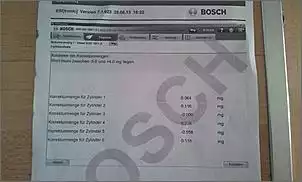

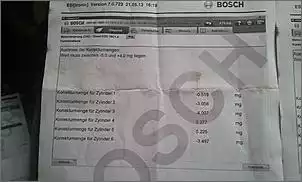

So , der Wagen läuft perfekt.Kein Qualmen ,Ruckeln und der erhöhte Verbrauch ist weg.Egal was hier jetzt geantwortet wird. Die arbeit hat sich gelohnt.Es sind traumwerte.Die von mir gereinigten haben geringere Korrekturwerte wie die Austauschinjektoren.Mein fehler war , dass ich die ersten drei komplett zerlegt habe.Denke, wenn ich sie nur gereinigt hätte wären sie auch ok gewesen.

vorher
Hits:	165
Größe:	45,4 KB
nachher
Hits:	181
Größe:	43,3 KB

Tja...das bedarf wohl keiner weiteren Erklärung!
Noch mal zum Verständnis:
Die Injektoren von Zyl. 3,4,5 hast du gewechselt, die von Zylinder 1,2 und 6 gereinigt, oder?
Da könnte man also´für die Zukunft mitnehmen, dass man erst mal reinigt, bevor man wechselt.
Was wäre denn die tatsächliche Ersparnis, wenn man das Material einspart?
Bzw. was wären die Mehrkosten, wenn die Reinigung zu nichts führt- sprich was kostet es ( an Zeit ) die Dinger 1x für "umsonst" einzubauen?

Zylinder 4-6 neu
Zylinder 1-3 gereinigt
