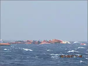

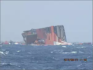

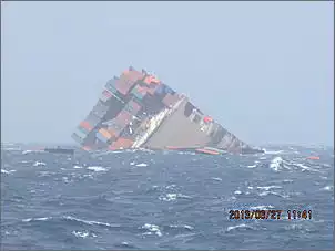

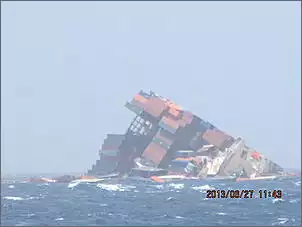

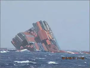

Der Arsch von der MOL Comfort ist weg.
Nein, damit ist nicht der arme Kapitän gemeint. Das Achterschiff ist heute nachmittag gesunken.

Alt 28.06.2013, 22:56
So schaut es aus

  #90
Alt 28.06.2013, 22:59
Benutzerbild von Puuh
Puuh Puuh ist offline
Registriert seit: 23.06.2011
Beiträge: 2.249
Boot: MAREX Consul
2.507 Danke in 1.011 Beiträgen
Ach du Schande!
Jetzt ist die Umweltkatastrophe aber richtig da.
Einmalige Bilder! Quelle?

Alt 29.06.2013, 07:13
http://www.seanews.com.tr/article/AC...rt-stern-sunk/
