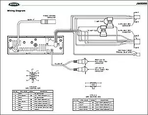

http://www.jensenmarinedirect.com/do...ers_manual.pdf
biddeschön...
wenn ein Jensen drin war und auch lief, dann ist in dem verlinkten Dokument unter Umständen die Anschlussbelegung zu finden.
ist aber 3x3 und 2x2...

Ich muss mal ein Foto machen (habs gestern beim Einlassen vergessen), mir aber den Adapter angesehen (schaut aber ganz anders aus wie im Schaltbild oben).
