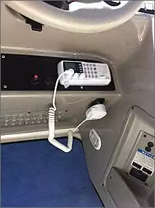

Moin, mal noch eine ganz andere Frage Kann das Midland 100 auch eingebaut werden anstelle mit der mitgelieferten Halterung nur aufgebaut? Auf Grund Bootswechsels soll die Funke nun der Optik wegen bis auf die Frontblende "verschwinden". Weiß da jemand Bescheid oder hat das sogar schon gemacht? Danke für Eure Antworten!

Moin Youk,
ja kann man auch einbauen. Musste ich aus optischen Gründen auch machen.Klicken Sie auf die Grafik für eine größere Ansicht

@Jeremy: Danke für das Foto! Zwischenzeitlich habe ich in Erfahrung gebracht, dass es in der Tat nur noch die weißen Einbausets gibt und wir haben ein schwarzes Fungerät. Wird lustig aussehen so auf schwarzem Untergrund. Dann sieht´s jeder Einbrecher wenigstens gleich
Bei derFa. ThieCom gibt es noch schwarze Einbaurahmen

Danke für die Info! Thiecom steht eh noch auf meiner "To do Liste" damit die Funke ausgetauscht wird. Einbaurahmen wird dann gleich mitbestellt
