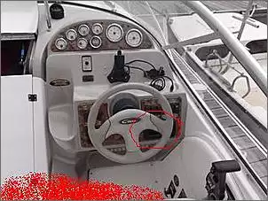

Zitat von Tommy Beitrag anzeigen
Moin ,
ich möchte bei meiner Bayliner das Funkgerät ausbauen, solange ich keine Lizenz habe. Weiss jemand von euch, wo ich eine passende Abdeckung für das "Loch" finde ? Habe mir die Finger schon wund gegoogelt.....
wo ist den dein Funkgerät eingebaut ?
in meinem alten Boot hab ich es in der Seitenwand versenkt und in meinem jetztigen hab ichs unterws Amaturenbrett geschraubt.
Auch weis bisher keiner wie groß das Loch ist.
Daher kann dir kaum einer helfen.
Vielleicht kannst du ja einfach ein Beschichtetes Holz von außen ranmachen und von innen ein gegenstück und das ganze Klemmend verschrauben.
Der Phantasie sind keine grenzen gesetzt.

Das Funkgerät ist bei der 2455 standartmäßig im Amaturenbrett verbaut. Die Maße ist bei Funkgeräten leider kleiner als bei Autoradios. Bei verschiedenen Booten im Netz wird anstelle des Funkgerätes ein kleines Ablagefach in das Loch gesteckt.
Hier mal ein Beispielfoto:
