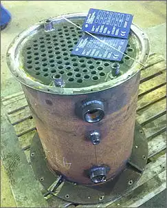

Endlich gibt es neues zu berichten
Gestern hat Chris sich seinen geTÜVten Kessel angeschaut
Hits:	200
Größe:	107,8 KB
Also keine Sorgen machen, es geht weiter
Gratulation - der Kessel ist ja das heikelste Bauteile beim Dampfboot, da man ihn oft nicht selber machen kann/darf/sollte... Ich freue mich für euch!!!
Welcher TÜV hat den da getüfft?

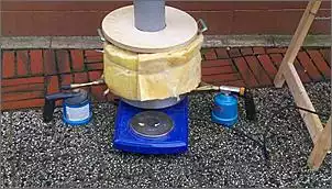

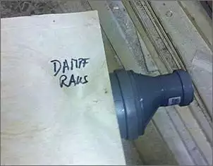

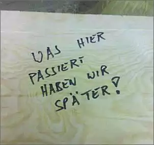

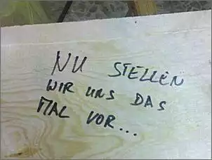

Alt 16.02.2013, 15:50

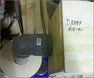

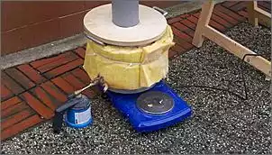

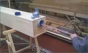

Endlich gibt es neues zu berichten:
Hits:	181
Größe:	88,4 KB

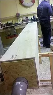

Eine Kiste ist entstanden
Hits:	194
Größe:	74,9 KB
Natürlich ordentlich beschriftet
Hits:	179
Größe:	75,8 KB
Hits:	163
Größe:	74,9 KB
Hits:	155
Größe:	73,5 KB
Hits:	145
Größe:	76,2 KB
  #546
Alt 16.02.2013, 15:55
Leckere Kirsche soll in die Kiste
Hits:	167
Größe:	104,5 KB

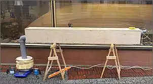

Aber ersteinmal brauchen wir Dampf
Hits:	159
Größe:	103,3 KB
Hmmmmm.....
Ah, Isolierung sollte helfen
Hits:	164
Größe:	136,1 KB
Mehr Dampf.....
Hits:	177
Größe:	120,1 KB
Noch mehr Dampf......
Hits:	163
Größe:	123,1 KB
Und schon wird das Essen fertig
Hits:	174
Größe:	78,0 KB

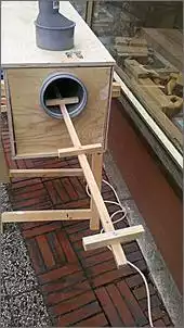

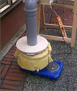

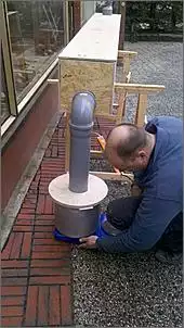

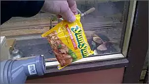

  #547
Alt 16.02.2013, 15:58

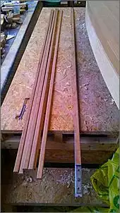

Auf eine Grating kommt das Holz
Hits:	169
Größe:	96,5 KB
Hinein damit
Hits:	281
Größe:	91,1 KB
Und warten.........
Hits:	239
Größe:	91,9 KB
Leider haben wir nicht ausreichend Geduld gehabt.
Die Leiste ist bein anbringen gebrochen.
Fortsetzung folgt.......
wenn die Biegeradien "etwas eng" sind, kann ein stützender Blechstreifen (Edelstahl) außen sehr gute Dienste leisten. Der wird dann um den Radius gezogen und presst die Leiste an. So können die Holzfasern nich weg und die Leiste bleibt heil. Kehrseite dieses Vorgehens ist, dass die Trocknung doch etwas löänger dauert.
Grüße Dietrich
Feinblechner können machen aus feinen Blechen feine Sachen.
Ich habe zu wenig Geld, um mir "billiges" Werkzeug kaufen zu können.
  #549
Alt 16.02.2013, 21:10
Grüße Dietrich
Dietrich, schau dir bitte das vorletzte Bild noch einmal genau an
  #550
Alt 16.02.2013, 23:10
Benutzerbild von vanderalm
vanderalm vanderalm ist offline
Registriert seit: 12.04.2009
Beiträge: 658
Boot: Flittchen, Atze & Keule
796 Danke in 324 Beiträgen
Wie? Das Blech habt ihr gleich mitgedämpft?
Es ist schwer zu erkennen aber könnte tatsächlich sein, dass die Lochungen im Blech das problem sind. Der Grund für die Führung ist ja ein "Schmiereffekt" durch das Metall – Evtl. waren die Löcher aber gratig und haben genau dies verhindert?
Wenn ich mich recht erinnere rechnet man pro cm Holz mit 1h Dämpfzeit, das hat bei mir gut hingehauen. Mit ein wenig Erfahrung erkennt man ganz gut, wann man dabei ist, "den Bogen zu überspannen".
Gruß Matthias
