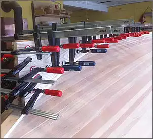

Das Totholz ist nun kpl.
Alle 4 Lagen sind verleimt

Endlich wieder Schraubzwingen! Ich hatte schon Entzugserscheinungen............

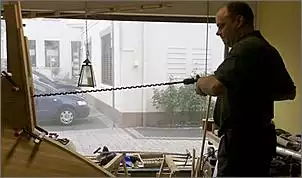

Große Löcher brauchen besondere Werkzeuge.

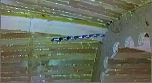

Eben haben wir gemeinsam angefangen das Loch für das Stevenrohr zu bohren.
Das Führungsloch:
Hits:	197
Größe:	61,9 KB
Mit dem langen Schlangenbohrer den Kiel durchbohren
Hits:	215
Größe:	78,4 KB
Und nun sind wir in der Kathedrale angekommen

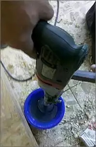

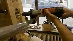

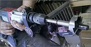

Dann der Wechsel auf den 62mm Bohrer.
Nur warum ist da ein halber Bohrständer an meiner Metabo SbE 1000 Maschine
Hits:	219
Größe:	85,3 KB
Hier die Erklärung:
Das Alu Rohr liegt auf meiner linken Schulter um das Drehmoment abzufangen.
Hits:	215
Größe:	88,9 KB

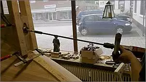

Weiter mit der ersten 600 mm Verlängerung
Hits:	214
Größe:	90,2 KB
Und immer wieder den Bohrer abkühlen....
Hits:	202
Größe:	78,4 KB
.... und die Späne aus dem Bohrloch entfernen
Hits:	200
Größe:	79,3 KB
Nach 245 mm und 2 Stunden ist nun Feierabend, morgen geht es weiter

  #508
Alt 06.07.2012, 10:19
Moin Renè
Wir haben diesen Bohrer genommen: http://www.fisch-tools.com/de/content/view/full/365
Warum?
Es gibt im Zubehör einen Führungszapfen.
Dank des Zapfens und dem vorgefrästem Loch bleiben wir in der Spur.
Dann ist das Bohren von Stirn/Hirnholz immer etwas speziell und dauert länger.
Zu den 2 Stunden:
Viel Zeit haben wir mit: Werkzeuge zusammensuchen, Vorbohren, Planen und schnacken, dem Abkühlen vom Bohrer, abkühlen der Bohrmaschine (Die Metabe SbE 1000 zeigt es an wenn es ihr zu warm wird) und einigen Zigarettenpausen verbracht.

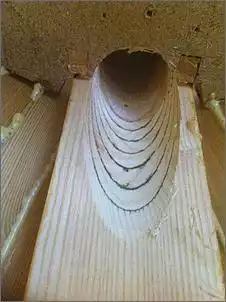

  #509
Alt 06.07.2012, 20:15

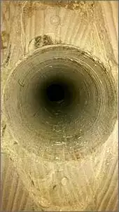

Die TBM hat das Loch fertig gebohrt.
Hits:	181
Größe:	83,6 KB

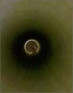

Huch, da schaut einer.....
Hits:	182
Größe:	34,8 KB
Ein Blick in das Boot auf den Kiel

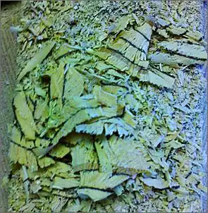

Na, wer kennt noch die Hobelspäne mit Nadelstreifen?
Dieses mal gab es Bohrspäne mit Nadelstreifen
Hits:	184
Größe:	111,5 KB

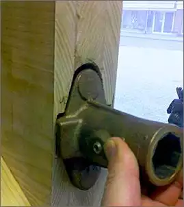

Größe:	75,9 KB

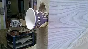

Und fertig ist der Cupholder
Hits:	171
Größe:	72,8 KB

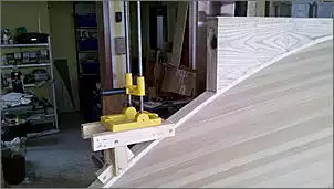

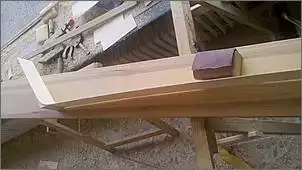

Alt 19.07.2012, 14:56
Die letzte Lage Esche ist auf den Außenkiel geleimt.
Als nächstes wird der Kiel passend zur Kielschiene geholbelt.
Hits:	212
Größe:	29,8 KB

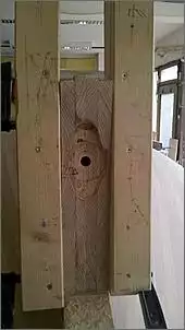

Die Vorarbeiten zum bohren vom Ruderschaft sind auch abgeschlossen
Hits:	219
Größe:	107,9 KB

Wie habt Ihr es bewerkstelligt, mit dem Vorbohrer da so schön zentriert raus zu kommen?
Liebe Grüße,
- Boot statt Böller! -
  #515
Alt 19.07.2012, 16:24
Moin Jörg,
Die Innenseiten der Hälften vom Totholz haben vor dem Verleimen je eine halbrunde Nut 16 auf 8 mm mit der Oberfräse verpasst bekommen.
Nach dem verleimen aber vor dem aushärten haben wir das 16 mm Loch freigestochen, sprich Leimreste rausgeschubst.
So hatte der Schlangenbohrer eine ca 400 mm Führung und musste nur noch den Kiel durchbohren.
Im Beitrag 499 Bild 1 sind die Hälften mit den Nuten zu sehen.

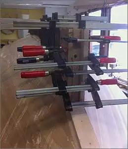

Eine dünne Lage und ein Keil aus Esche ......
Hits:	230
Größe:	77,9 KB
Damit ist das Hirn oder Stirnholt am Totholz und die Schraubenlöcher am achteren Außenkiel abgedeckt worden.
Endlich malwieder Spanngurte
Hits:	229
Größe:	102,9 KB
BTW, wir haben mal etwas gerechnet: Ca 2800 mal haben wir die Spanngurte angezogen und wieder gelöst
