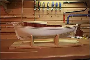

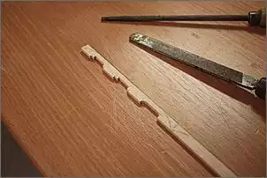

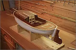

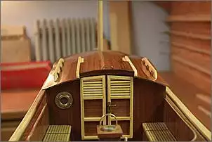

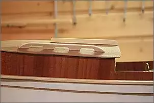

Langsam aber sicher geht es weiter.
Das Kajütdach ist fertig furniert. War eine blöde Fummelei das faltenfrei hinzubekommen
Und das Überwasserschiff hat den Erstanstrich bekommen.
Hits:	31
Größe:	83,5 KB

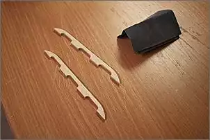

Dann hab ich noch aus einem Holzrest zwei Handläufe geschnitzt.....
Hits:	19
Größe:	84,2 KB
Hits:	20
Größe:	89,0 KB
Hits:	22
Größe:	65,1 KB
Jetzt gehts los mit dem Schiebeluk
Hits:	27
Größe:	92,9 KB
Gruß, Jörg

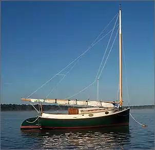

Ich frage mich aber, wie wird bei diesen Booten die Großschot dichtgeholt
Bei den Vorbildern, z.B. Catboot wird die Schot am Heck unter einem Bügel durch wieder an den Großbaum und dann ins Cockpit geführt. Wo soll denn da eine Winsch hin
Hits:	21
Größe:	67,0 KB
Darauf kann man es auch nicht erkennen, aber vielleicht hat einer von euch die Lösung
Hits:	287
Größe:	79,0 KB
Gruß, Jörg

Registriert seit: 11.10.2005
Beiträge: 4.053
Da gibt es keine Winsch.
Die Großschot ist eine Tallje (Flaschenzug) und ersetzt die Winsch.
Winschen braucht man nicht.
Die schot wird auch meist aus der Hand gefahren, um sie bei einer Böe schnell fieren zu können.
Falls Du aber die RC ansteuerung meinst, hast Du sicherlich den Elseken oder AERO Trööt gelesen....
wo das Prinzip der Umlaufschot beschrieben wurde.....
Geändert von else (07.02.2013 um 21:54 Uhr)

Realistischer ist dies:
Bei mir hatte ich die Schot zu beiden Seiten der Fußblöcke.
Talljen bringen eine Menge Kraft.
PS: bei elseken habe ich ja die Umlaufschot längs durchs Cockpit gelegt. Daran wurde ein Block befestigt, der die Schot zieht. die Untersetzung beträgt 1:2, es wird der doppelte schotweg gezogen, und die halbe Kraft gebraucht!

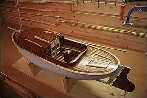

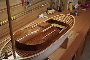

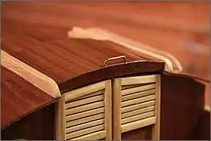

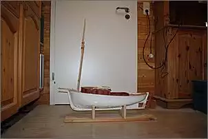

Das Kajütdach ist endlich komplett fertig
Auch das Schiebeluk funktioniert
Glänzt alles noch ein büschen wie eine Speckschwarte, ist aber gerade frisch lackiert
Hits:	22
Größe:	88,3 KB
Hits:	23
Größe:	76,4 KB
Hits:	25
Größe:	91,3 KB
Hits:	22
Größe:	70,1 KB
Gruß, Jörg

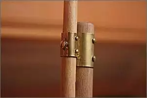

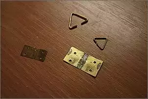

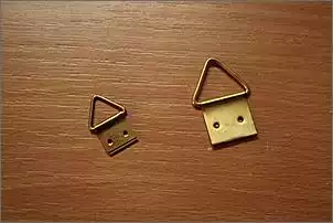

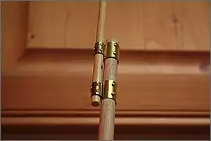

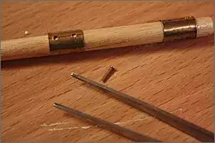

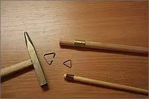

Da denkt man, Segeln sei günstig, weil man nicht so viel Kraftstoff braucht.....
Jo. Denkste. Was die Sechler am Sprit sparen, geben sie für sündhaft teure Beschläge aus
Und dann unterscheidet diese Spezies auch noch zwischen "stehendem Gut" und "laufenden Gut"
Also weglaufen, das könnte ich auch bei den Preisen
Hilft nur weiter selber zusammenfrickeln..........
Wie gehabt, ein paar alte Bilderhaken
Hits:	16
Größe:	81,1 KB
ordentlich mit dem Hammer bearbeiten
Hits:	16
Größe:	85,9 KB
und um den Mast biegen
Hits:	16
Größe:	85,1 KB
mit 0,8 mm "starken" abgekniffenen Nägelchen festtackern
Hits:	17
Größe:	82,7 KB
das dann untereinander Verschrauben
Hits:	16
Größe:	48,6 KB
und schon hat man eine Oginoole Verbindung
Hits:	27
Größe:	55,1 KB
zwischen Mast und Stenge
Hits:	29
Größe:	67,7 KB
Und nicht über die Ziffer auf der Stenge meckern. Ist kein Bausatzteil, sondern ein abgesägter Pinselgriff
Gruß, Jörg
