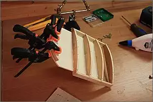

Heute habe ich den ganzen Tag am dusseligen Kajütdach gesessen
Ursprünglich sollte der Zugang zu den RC-Komponenten über eine Öffnung im Schiebeluk erfolgen. Aber auch wenn Else es schafft, durch eine Streichholzschachtelgroße Öffnung sein Boot von innen zu tapezieren , habe ich keine Frauenarztambitionen
Soll heißen, das Dach muss abnehmbar sein. Leider hat das Dach nicht nur eine Rundung zu den beiden Bordseiten, sondern auch zum Bug hin. Also praktisch unbiegbar
Damit es trotzdem geht, habe ich jetzt stundenlang eine Unterkonstruktion gebastelt. Detailfotos kommen morgen. Ich habe Angst, das die wilde Leimkonstruktion alleine durch den Auslöser vom Fotoapparat auseinander fliegt

Gruß, Jörg

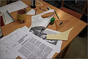

Hendrik vom Team Emotion hat wie ein Wilder Spanten gezeichnet und gesägt
Das Börteboot wurde also heute auf Kiel gelegt

Gruß, Jörg

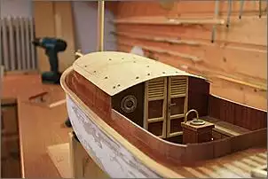

Moin moin

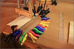

Die Leimverbindungen vom Kajütdach haben gehalten. Die Unterkostruktion kann man zwar jetzt nicht mehr erkennen, das ist aber vielleicht auch ganz gut so Ausser einer Art "Spanten, die das Dach in seine Form bringen sollten, sind da auch sehr viele zugeschliffene Balsaklötze drunter, damit es sich in alle Rundungen biegen ließ
Das Dach ist jetzt gespachtelt und mit der ersten Lage Mahagonie-Furnier belegt:

So langsam gehen mir dir Zwingen aus

Gruß, Jörg

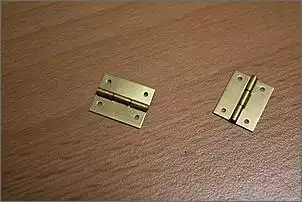

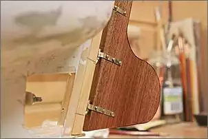

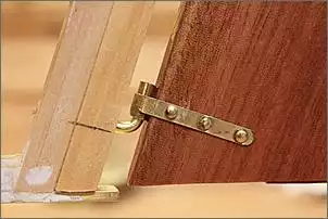

Heute war auch das Ruder an der Reihe. Wäre ja eine einfache Geschichte. Zwei bis drei Schatullenscharniere einlassen und gut ist
Hits:	24
Größe:	93,3 KB
Aber gestern war ja Hendrik da. Ein echter Sechler......
" Die Ruder werden bei solchen Booten eingehängt und nicht mit Scharnieren drangepappt ! "
Watt willste da machen
Also wieder ein paar Versandtütenlaschen, gekürzte Nägel und etwas Messingrohr

Gruß, Jörg

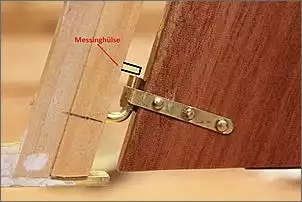

Auf den Bildern sieht es so aus, als wäre das Ruder sehr kurz eingehängt. Nicht, dass es sich bei etwas Grundberührung gleich aus dem Lager hebt und du nicht mehr steuern kannst.
  #271
Alt 06.02.2013, 19:42
Benutzerbild von Mücke
Mücke Mücke ist offline
Registriert seit: 11.07.2010
Ort: Herford
Beiträge: 2.885
Moin Jan
Das Stimmt. das Ruder könnte sich auch bei normalen Schwenbewegungen aus dem Lager arbeiten. Daher kommt später noch eine Messinghülse als Anschlag darüber:

Das geht aber erst, wenn die Ruderaufnahme furniert ist
Gruß, Jörg

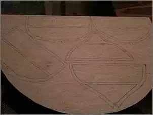

Hendrik,
du hast die Spanten super aufs Holz gezeichnet. Das das richtig viel Zeit in Anspruch nimmt weiß ich, du hast dabei eines im Eifer des Gefechts nicht bedacht:
Alle Spanten sollten in der gleiche Faserrichtung sprich mit der Faser ausgesägt werden, so hab ich das gelernt.
Ich würde den schräg eingezeichneten Spant auf eine andere Platte übertragen.
Liebe Grüße Andrea
