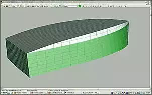

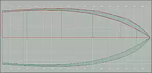

Standard Stahlboot 4,5 m
Hallo Arnt,
wenn es unbedingt ein Stahlboot sein soll und es mit 5 PS angetrieben wird, sollte es nur ein Verdränger sein. Du wirst nicht in die Gleitphase kommen.
Deshalb überdenke dein Bauvorhaben und ändere das Unterwasserschiff grundlegend.
Ich gehe davon aus, das die Planken des Bootes möglichst einfach, nur in einer Richtung gekrümmt
und keine Verdrehungen aufweisen sollen (besonders einfach zu bauen).
Bei einer Bootlänge von 4,5 m sollte die Wasserlinie auch 4,5 m betragen.
Der Bootsboden benötigt unbedingt einen Sprung.
Der Spiegel darf nicht ins Wasser tauchen.
Vom tiefsten Punkt des Rumpfes bis zum Spiegel soll ein Kiel angebracht werden, damit der Schwerpunkt des Lateralplans hinter den Gewichtsschwerpunkt wandert.
Der Schwerpunkt der Windangriffsfläche soll auch etwa auf Schiffsmitte liegen, damit das Schiffchen nicht wie eine Fahne in den Wind schießt.
Unbedingt im Forum unter „Baader“ suchen und im Netz den Bau einer Stahlyacht unter http://www.al-yachtdesign.de lesen.
Im Anhang das abgeänderte Boot.
Verdrängung 800 Kg, Tiefgang 200 mm bei 2,5 mm Blechstärke
2,5 mm Blech ist stabil genug, nur die Beulsteifigkeit ???
Ein Stahlboot dieser Größe wir in der Regel spantenlos, Überkopf gebaut, von außen geschweißt, geschliffen und auch grundiert.
Danach wird das Boot gedreht innen verschweißt und danach die Längsstringer eingesetzt.
Erst danach werden die Spanten eingebaut. Die, durch die Schweißung entstehenden Brandstellen außen, werden geschliffen und nachgrundiert.
Im Anhang eine mögliche Bootsform mit FreeShip gezeichnet.
FREEship Linienriß.pdf
FREEship Sicht der Längsschnittebene..pdf
Wilhelm (simpel-BOOT)

Nachtrag:
Plankenabwicklung.
Das kleine Dreieck oben ist der Vorsteven.
Ein derartiger Steven lässt sich besser einschweißen.
Gruß Wilhelm

Mittlerweile habe ich mir mal FreeShip näher angesehen.
tolles Programm
V-Boden im Bugbereich
Länge Wasserlinie = Länge Boot
Abrisskante hinten auf Höhe Wasserlinie
Den V-förmigen Vordersteven werde ich auch noch berücksichtigen.
Das wird in der Praxis echt lustig ausschauen. Mit so einer senkrechten Fläche am Bug.
So lange keine Welle direkt von vorne kommt....
Anmerkung:
Der Boden muss ab etwa 700 bis etwa 3300 mm von hinten plan verlaufen. Sonst bekomme ich die Kiste nicht vernünftig auf dem Ladungsträger verstaut.
Wenn ich jetzt noch den Button für die Flächenabwicklungen finden würde.....

Anbei der aktuelle Linienriss.
Den V-Boden möchte ich im Bug beibehalten. Gerade wegen der auflaufenden Wellen.
Das gilt übrigens nicht nur während der Fahrt sondern auch in der Nacht. Dann ist das Boot hecklastig und der Bug wird teilweise frei liegen. Jede noch so kleine Welle klatscht von unten gegen den Boden. Das nervt extrem.
Am Heck gibt es nur ablaufende Wellen. Da kann man wohl auf den V-Boden verzichten.
Thema "nervt extrem":
Der Rumpf wird mit Sicherheit nicht mehr weiß gestrichen.
Nachts versammeln sich auf den weißen Flächen die Mücken. Vorbei kommende Enten haben die zum Fressen gern. Für jede gefangene Mücke klopfen sie gefühlte 100 mal mit dem Schnabel gegen die Bordwand.
eine Frage zu FreeShip:
Wie kann man sich die Abwicklungen der einzelnen Flächen anzeigen lassen?
viele Grüße
Arnt

Eigenschafren der Ebenen=>entwickelbar anklicken.
Werkzeuge=> erzeuge Fläche
Abwicklung prüfen: 3D Fenster: rechtsklick=> Modus=> überprüfe Entwicklung.
sinngemäss jedenfalls.
Mit Pech kannst Du vieles, was mit FS möglich ist, nicht mit DS!

Mit DS komme ich nicht klar. Dazu kommen diverse Warnungen hier.
Es bleibt also bei Freeship.
@Else
Das hat funktioniert.
.... teilweise.
Die Überprüfung ergab insgesamt 9 lückenhafte Stellen.
Es folgte eine Liste mit den 9 x-y-z-Koordinaten.
Ich kann da abgesehen vom fehlenden Bug- und Heckspiegel wirklich keine Lücke erkennen.
Was tun?
Wie fügt man die fehlenden Flächen ein?
Ich arbeite derzeit immer noch in einer Ebene...falls das wichtig sein sollte....?
Die "Abwicklung" zeigt Boden und Seitenwand in einem Stück.
Wie trennt man das?
viele Grüße
Arnt
