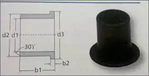

Moin Jens,
14 Stück solcher Gleitlager mit Bund möchte ich verwenden.
Hits:	119
Größe:	55,3 KB
D1 = 10 oder 12 mm
D2 = 15 mm
D3 = mind. 20 mm
B1 und B2 ist egal, kann man passend machen
Leider haben meine Lieferanten die Teile nur in D2 = 14 oder 16 mm
Später kommt eine Edelstahlwelle in 10 oder 12 mm zum Einsatz.

Henning, ich denke ich lasse die Aufnahmebohrung auf 16H7 aufbohren. Dann kommt da ne Buchse 16/12 rein. Das meinte ich aber nicht - die Anordnung im eingebauten Zustand ist mir nicht richtig klar.

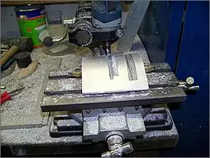

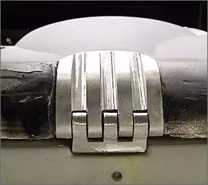

Hits:	148
Größe:	74,7 KB
Hits:	155
Größe:	52,6 KB
Hits:	146
Größe:	64,3 KB
Die Bilder sind von meinem Prototyp den ich in Tagelanger Arbeit mit Bohr/Fräsständer, Kreuzsupport und Gradschleifer hergestellt habe.

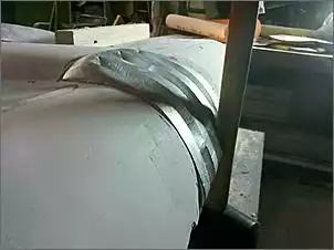

Hits:	148
Größe:	99,9 KB

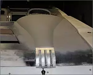

Ich hab auch noch mal ein Bild von dem geplanten Hatch, bzw der unfertigen Positivform, dazu gepackt.
Sonst muss erst ein Jahr zurückgelesen werden um das zu finden.
Verd. wie schnell doch so ein Jahr vergeht
Hits:	157
Größe:	66,4 KB
Den Radius der Rundung werde ich dem Scharnier anpassen, da ich davon ausgehe das die Radien nicht identisch sind.
Am Hatch ist es z.Z. noch frei Schnauze und am Scharnier ist es so wie gezeichnet.

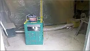

Und ich habe den Megalüfter montiert.
Zwei Filterkästen sind vorgeschaltet.
Zwei 160 mm Alu Flex Rohre liegen nun, mit diversen Löchern versehen an den langen Seiten der Lackhalle.
Morgen werde ich evtl noch ein oder zwei Zuluftfilter basteln.

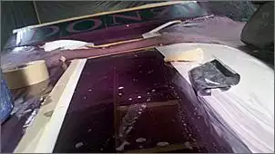

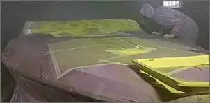

Nach viel abklebearbeiten ist nun der gelbe Streifen an Deck.
Ich soooo gespannt wie das ausschaut wenn das Tape weg ist.
Das muss aber noch ein paar Tage warten, morgen werde ich in meinem Laden stehen.
Hits:	233
Größe:	52,8 KB
Ach ja, der Lüfter hat es ohne Explosion geschafft.

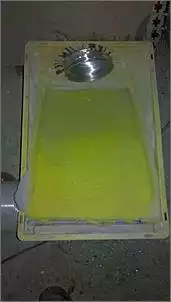

Und die Filter sind auch gelb lackiert worden.
Hits:	223
Größe:	40,3 KB
