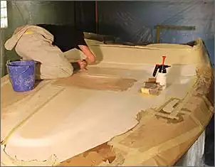

Heute:

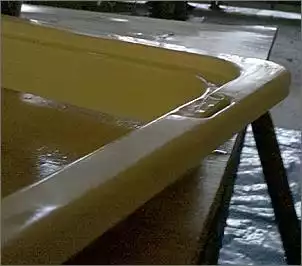

Ein letztes mal den Füller an Deck schleifen.
Nur etwas glatschubsen mit K1000 Nassschliff.
Hits:	140
Größe:	49,4 KB
Dann die Kanten brechen, natürlich ganz vorsichtig mit 1000er Papier.
Hits:	132
Größe:	66,4 KB

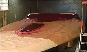

Und nun:
Da ist die Dose, die "Porn Style Purple" Dose
Hits:	155
Größe:	56,0 KB

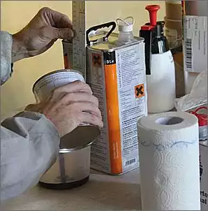

Vernünftig, im richtigen Verhältniss anrühren...
Hits:	129
Größe:	96,3 KB

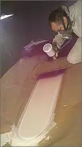

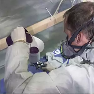

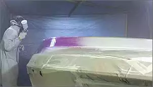

....in die Pistole damit....
Hits:	142
Größe:	88,9 KB
.... und ab aufs Boot...
Hits:	145
Größe:	57,0 KB

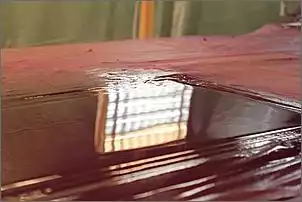

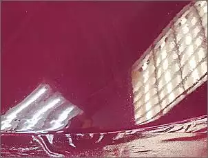

Heute war ich in der Weft um die Fehler vom Wochenende zu beseitigen.
Leider ist der lack nicht so wie wir gedacht hatten:
Hits:	195
Größe:	71,0 KB
Der Raum war nicht wirklich Staubfrei.
Die Enschlüsse hab ich nun weggeschliffen
Nun gut die Fehler lagen in meiner mangelhaften Vorarbeit.
Ich hatte versäumt das Gerüst der Lackierkabine abzufegen
Ist nun geschehen, oh haua da war Staub ohne ende drann.
Auch die Lampenkästen waren nicht wirklich staubfrei, die hab ich nun mit Folie verkleidet.
Ich hoffe das es am WE besser läuft.

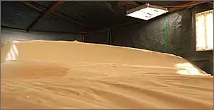

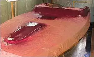

Alt 06.10.2012, 19:01
Im zweiten Anlauf klapte es auch mit dem Porno Purple
Hits:	194
Größe:	62,6 KB
Super schaut der Lack aus
Hits:	189
Größe:	55,8 KB
Am nächsten Sonnabend folgt der Schriftzug und die Außenlinie, beides in 1018 Zinkgelb.
Nebenbei hab ich den gefüllerten Rahmen vom Luk geschliffen.
Dank viel Füller ist die ehemals rauhe Oberfläche nun schön glatt und eben.
Bereit für eine gelbe Dusche

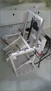

Hab mal die Folie aufgeschnitten und bin ins Boot gegangen.
Die Sitzvestellung passt wie ein Maßanzug
Hits:	184
Größe:	64,3 KB
Hits:	184
Größe:	56,3 KB

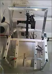

Leider ist beim Probelauf ein Motor gestorben.
Warum
Nun bin ich wieder auf der Suche
Hat noch jemand von euch einen oder zwei Linearantriebe im Regal liegen?

Hab schon einen in der Bucht ersteigert
Leider etwas andere Abmessungen, aber das kann ich mit der Höhenverstellung hoffendlich ausgleichen.

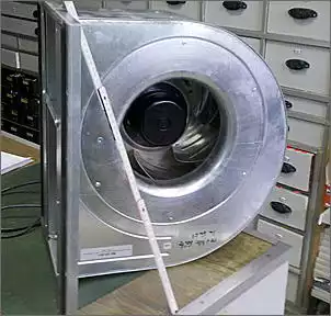

Zur Verbesserung der Luft beim lackieren habe ich heute einen Megalüfter bekommen.
Nun muss ich nur noch wissen wie ich das Teil verkabeln muss
8 bunte Kabel hab ich zur Auswahl
Hits:	196
Größe:	145,7 KB

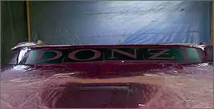

Alt 11.10.2012, 13:37

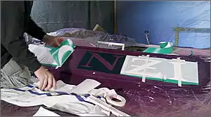

Und, mein Folienmagger war pünktlich, hat die Maskierfolie faltenfrei aus Boot geklebt.
Hits:	152
Größe:	95,7 KB
Am Sonnabend wird gelb lackiert
Hits:	133
Größe:	81,8 KB
Anhang 396605
Kennt sich damit jemand aus?
http://img.ebmpapst.com/products/man...071-BA-GER.pdf
Ich habe nur den Lüfter ohne Steuereinheit oder Schalter.......

auf Seite 8 ist ein Anschlussbild.
Schwarz (L1, mit Phasenprüfer testen) und blau N sind die Phasen, grün gelb der Schutzleiter.
rot und gelb verbinden, dann läuft das Ding mit max Drehzahl. Soll er geregelt werden, ein Poti gemäß des zweiten Anschlussbildes (von links)
Die anderen Kabel sind egal.
Natürlich wie immer: ohne Gewähr!
