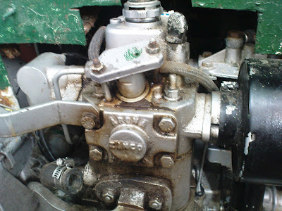

ein kleines Problemchen hat der Diesel noch ...
unten an der Einspritzdüse (da wo die Farbe schon abgeplatzt ist) tritt etwas Diesel aus. Nich soo viel, dass ich dringenden Handlungsbedarf sehe, aber tropft halt etwas und stinkt uns das Boot voll.
Ich scheue mich aber, das auseinander zu reißen, bevor ich nicht alle ev. benötigten Teile an Bord habe. never change a running system ! .... da muss ich mir wohl doch mal die Zeit nehmen und mir die Beschreibungen, die Uwe uns gemailt (nochmals vieeeeelen Dank ) hat genauer ansehen. Ich muss eh nochmal zum Kfz Frizten hier ... vielleicht erkennt der auch die Düse und kann einen "Dichtsatz" besorgen

Hallo ihr zwei Urlauber ,
ich würde zuerst die ganzen Verschraubungen nachziehen.
Auch die Briede mit den zwei Muttern welche den Düsenstock
in den Kopf drückt. Als Abdichtung ist zwischen dem Düsenstock
und dem Kopf nur ein Kupferring. Den bekommst du bei jedem Bosch
Dienst bzw. Landmaschinenwerkstatt.
Lombardini Pos. 61 ET Nummer 4670.099 Kupferdichtung 1mm
bzw Marna 395.340.0
Fals du ihn wechsel möchtest.
Ich würde alles zuerst nachziehen, dann mit Bremsreiniger alles sauber
machen und den Kerl laufen lassen. Dann siehst du ob es dicht ist bzw.
wo es nicht dicht ist. Versuch macht klug
Wenn du eine Undichtigkeit in der Druckleitung hättest würde sich ein
Luftpolster bilden und der Motor nicht sauber laufen.
Eine Undichtigkeit in der Rückleitung beeinträchtigt den Motorlauf nicht.
Wenn die Undichtigkeit an der Düsenabdichtung währe, gäbs auch einen
Verlust der Kompression.
Ich würde auf Undichtigkeit am Rücklauf tippen.
Gruß Uwe

moin zusammen
Da hat der Uwe Recht,weil die Rücklauf/Leckölleitung ja oft als Schlauch ausgeführt ist.Und beim nachziehen der Überwurfmuttern an der Einspritzleitung etwas vorsichtig sein (nach fest kommt lose und dann vergnaddelt oder ab)normalerweise reichen 20-30Nm.
gruss hein

der Diesel tritt eindeutig an dem Kupferdichtring unten am Düsenstock aus. Fester anziehen geht nicht, bzw trau ich mich nicht mehr wegen "nach fest kommt ab".
Bin gerade am rumtelefonieren wer so ein Teil liefern kann. Dank Uwe kann ich ja direkt mit Teilenummern anfragen .
Wirklich toll wie einem hier geholfen wird . Schnell und mit Sachkunde.
Danke Euch !
Gruß Hubert

Standard Update
Fehler vom Amt ... der kupferring kann es nicht sein, da würde ja Kompression fehlen und das würde man ja zischen hören. Ich hab einen Landmaschinenhändler gefunden... ich schau später nochmal nach ... der würde mir die Düse auch mal abdrücken, und er hat alle Teile da.
Gruß Hubert

das wird schon. Die Landmaschinenmechaniker kennen sich damit schon
aus. Eine Düse abdrücken kostet nicht die Welt. Wenn eine Leitung nicht
mehr ganz i.O. ist kann man auch gleich eine neue machen lassen.
Gruß Uwe
