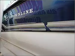

habe die s.Zt. beim Neuerwerb auch entfernt, weil sie so ausgesehen haben:
Hits:	171
Größe:	43,7 KB

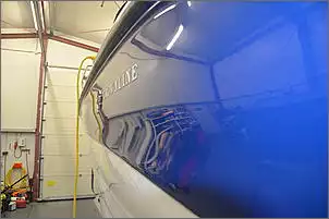

Also heissluft Gebläse zum entfernen und im Anschluss Gelcoat Reiniger von Yachticon. Danach die Poliermaschine benutzt und die Schleifpaste, Polietur und zum Schluss den Wachs aufgetragen:
Hits:	134
Größe:	48,6 KB
Gruß, Michel
