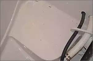

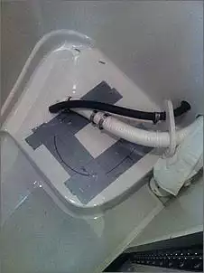

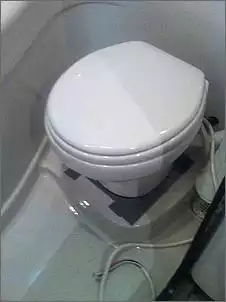

Standard Projekt Toiletten Tausch...250 CR
Nabend Zusammen,

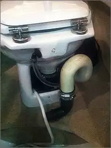

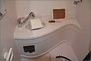

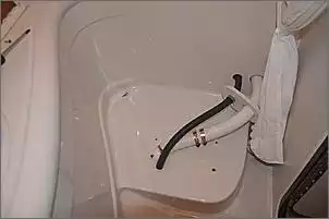

habe heute mal das Projet Toiletten Tausch abgeschlossen Hier mal eine kleine Anleitung, vielleicht hilft es ja den oder anderen
Hits:	141
Größe:	37,6 KB
ID:	373755Klicken Sie auf die Grafik für eine größere Ansicht
Hits:	149
Größe:	33,9 KB
So schön dreckig war der Beginn
Hits:	153
Größe:	44,7 KB
ID:	373757Klicken Sie auf die Grafik für eine größere Ansicht
Hits:	136
Größe:	47,0 KB

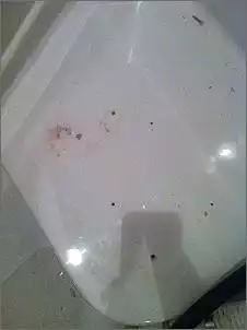

Also Toilette raus und alle Ausplatzung und Risse mit dem Dremel ausschleifen
Hits:	209
Größe:	25,8 KB
ID:	373761Klicken Sie auf die Grafik für eine größere Ansicht
Hits:	141
Größe:	22,1 KB

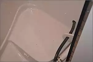

Jetzt wird alles mit Aceton gesäubert, neu mit Gelcoat versiegelt und am Ende nur noch Plan schleifen & polieren
Hits:	143
Größe:	52,8 KB
ID:	373759Klicken Sie auf die Grafik für eine größere Ansicht
Hits:	170
Größe:	26,9 KB
Damit ich nicht auch die Risse im Gelcoat bekomme, habe ich alles mit Panzerband abgeklebt. Dadurch kann ich auch besser zeichnen und alles problemlos entfernen
Hits:	152
Größe:	44,5 KB
ID:	373763Klicken Sie auf die Grafik für eine größere Ansicht
Hits:	155
Größe:	19,5 KB

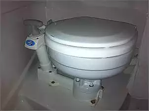

Da ich eine Tankanzeige im neuen Bedienpanel habe, konnte ich die alte entfernen und musste nur das Loch vergrößern
Hits:	150
Größe:	23,9 KB
ID:	373765Klicken Sie auf die Grafik für eine größere Ansicht
Hits:	148
Größe:	14,3 KB
Gruß, Michel

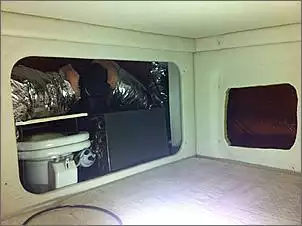

so sieht die Toilette von hinten aus, nachdem alle Schläuche angepasst wurden...dann im Anschluss natürlich direkt verschraubt
Hits:	288
Größe:	29,7 KB
ID:	373771Klicken Sie auf die Grafik für eine größere Ansicht
Hits:	345
Größe:	57,2 KB

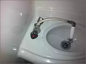

im gleichen Zuge habe ich auch direkt den alten Wasserhahn getauscht
Hits:	246
Größe:	44,7 KB
ID:	373773Klicken Sie auf die Grafik für eine größere Ansicht
Hits:	271
Größe:	47,3 KB

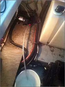

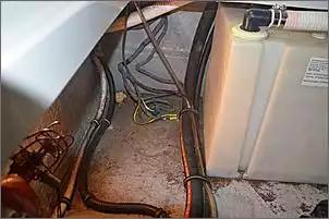

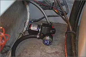

Die Elektrik habe ich in der Unterflurkabine verlegt. Musste ja sowieso den Frischwasserschlauch gegen einen kleineren tauschen
Hits:	305
Größe:	60,5 KB
ID:	373775Klicken Sie auf die Grafik für eine größere Ansicht
Hits:	271
Größe:	63,0 KB

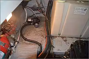

so hat es zuerst ausgesehen: also Druchwasserpumpe direkt an das Seewasserventil geklemmt. Da das Boot nicht im Wasser liegt, also zum Testen nen Eimer
Hits:	283
Größe:	67,8 KB
ID:	373777Klicken Sie auf die Grafik für eine größere Ansicht
Hits:	267
Größe:	60,9 KB
nach abschließender Montage im Motorraum...
Gruß, Michel
Crownline 250 CR

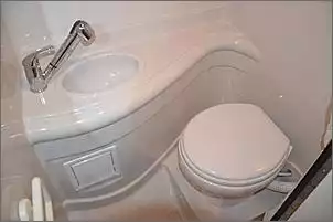

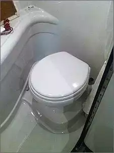

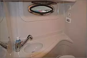

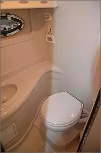

Den Rand für die Hygiene noch mit Silikon versiegelt, und hier das Resultat:
Hits:	208
Größe:	29,8 KB
ID:	373779Klicken Sie auf die Grafik für eine größere Ansicht
Hits:	205
Größe:	29,2 KB
Hits:	202
Größe:	24,6 KB
Viel Spaß
Gruß, Michel
Crownline 250 CR

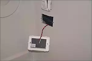

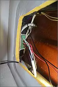

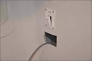

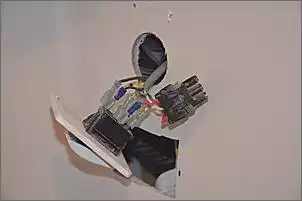

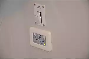

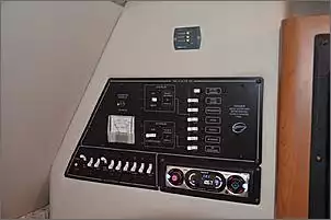

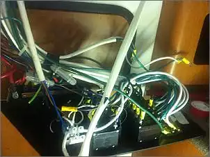

Bei mir gabe es übrigens heute Kabelsalat...schönen Gruß vorm Vorbesitzer wie kann man nur Lüsterklemmen verarbeiten. Also neu machen
Hits:	216
Größe:	51,0 KB
ID:	373785Klicken Sie auf die Grafik für eine größere Ansicht
Hits:	208
Größe:	56,8 KB

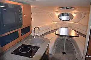

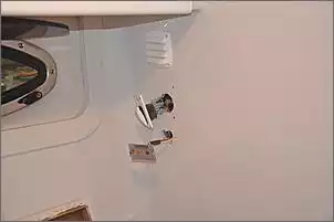

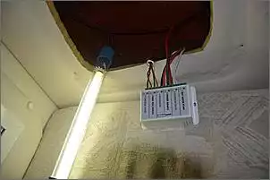

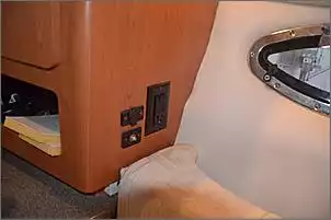

Innenreinigung ist jetzt auch erfolgt und ich habe 2 x 220 V Steckdosen über dem Herd und die 2 x 110 V Outlet Dosen (rechts) jetzt auch als 220 V über den FI laufen
Hits:	221
Größe:	35,4 KB
So hat es vorher ausgesehen, der vergammelte F-Stecker wurde natürlich direkt mit getauscht
Gruß, Michel
Crownline 250 CR

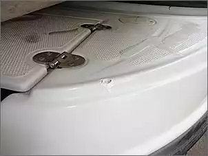

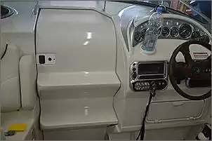

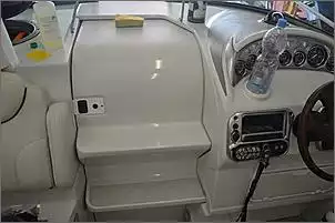

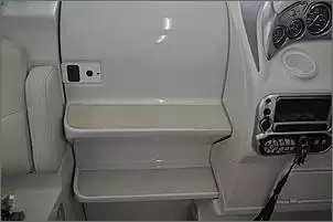

@Rainer: habe bei mir jetzt auch mal die Antirutsch Stufen entfernt...macht schon einen ordentlichen Unterschied
Hits:	202
Größe:	31,7 KB
ID:	373788Klicken Sie auf die Grafik für eine größere Ansicht
Hits:	216
Größe:	45,1 KB
Hits:	197
Größe:	44,8 KB
Gruß, Michel
Crownline 250 CR
Anhang 373775Anhang 373776
Anhang 373777Anhang 373778
Hey großer,
Jetzt hast du dir so viel Arbeit gemacht, da hättest du wenigstens den Bereich der Pumpe und Schläuche vorher mit danboline bilgenfarbe streichen können ansonsten Hut ab. Super Arbeit und toller Bericht
LG Christian

Zitat von fundmd Beitrag anzeigen
Hey großer,
danke für die Blumen Habe ich mir auch erst überlegt...die Danboline Farbe ist auch schon da, nur vor dem Urlaub wird mir das zu knapp
Ich will ja dann auch auch den Tank und alle Schläuche abschrauben und schön den ganzen Motorraum nass in nass streichen
Geht wahrscheinlich noch mal ein komplettes Wochenende für drauf und da so viel Zeit habe ich gerade nicht mehr, da kümmere ich mich liebe um die Gelcoat Schäden Noch 2-3 Wochenenden und ich bin auch so langsam durch....Funke und GPS kommen erst zum Saisonende, will ja auch mal fahren
P.S. Seit wann darfst Du eigentlich so lange auf bleiben?

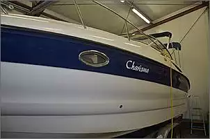

Nabend ,

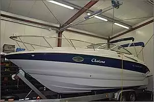

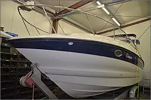

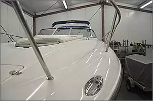

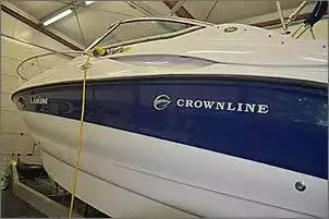

habe heute mal die 2te Runde Wachs aufgetragen und hier das Ergebnis von meiner "neuen" Yacht
