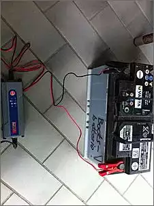

  #888
Alt 13.05.2012, 10:24
Benutzerbild von Audiot_8p
Registriert seit: 21.07.2006
Ort: Rhein km 705
Beiträge: 1.538
Boot: Ohne Boot z. Zt.
Rufzeichen oder MMSI: 08-15
BiddeKlicken Sie auf die Grafik für eine größere Ansicht
Hits:	117
Größe:	43,5 KB
Led steht auf laden und batt symbol auf "entladen" wenn voll dann lade led aus und batt symbol wechselt auf voll.
Haengt seit gestern 15:15 dran
Gruss Gerd

Ist die Batterie warm und gast?
gregor
  #890
Alt 13.05.2012, 11:15
Ort: Rhein km 705
Beiträge: 1.538
Nö, eiskalt, evtl taugt das Ladegerät nix obwohl neu
Gruss Gerd
...solltest du ein Voltmeter zur Hand haben, dann mal die Ladespannung an der Batterie messen, muss bei min. 14,1V bis max. 14,4V sein.
Dicke Lippe mein bestimmt mal an allen vier Seiten mit der Hand fühlen, ob hier eine Stelle wärmer ist => kann auf Kurzschluß hinweisen
Von welchem Hersteller ist das Ladegerät
Gruß Jörg
  #893
Alt 13.05.2012, 17:06
Ort: Rhein km 705
Beiträge: 1.538
Gruß Jörg
So ein billigteil vom discounter
Aber die hier hab ich schon ins auge gefasst
http://www.ars24.com/Zubehoer/Batter...rbatterie.html
Messgerät hab ich leider nicht....
Gerade mal gefühlt, an einer kleinen Stelle ist sie handwarm.aber ix großartiges....mhhh neue Batterie oder mal zur Tanke bringen und Laden lassen?
Gruss Gerd
...oha eine 100Ah mit CCA 1000A für ne'n 75er Die haut mit Sicherheit hin
Und ja, ohne jetzt ne Testreihe oder Glaskugel aufzubauen:
A)Warm oder Heiß im Bereich Pluspol= Ladegerät schlecht(sg.Rauschen)
B)Andere Stelle= Kurzschluß einer Zelle(Gasung beginnt ab ca.40°C)
Bei den Kosten für eine NEUE würde ich mir den Weg zur Untersuchung
sparen Meine aber Bosch-Dienste haben noch Möglichkeiten zum Prüfen.
