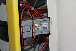

Das Radiofach oder die Tür geht nun zu

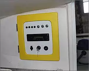

Hits:	129
Größe:	49,6 KB
Ein kleiner Ausschnitt im Rahmen brachten Platz

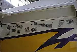

Die Stb. Motorraumverkleidung ist nun, nachdem dahinter alles im Lot ist, montiert
Hits:	164
Größe:	89,3 KB

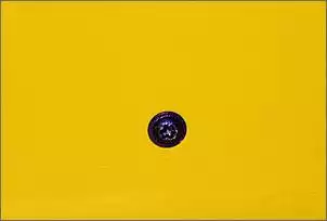

Natürlich mit Porn Style Purple Schrauben
Hits:	142
Größe:	23,0 KB

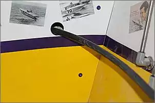

Für die durchführung vom Teleflexkabel muss ich mir noch etwas überlegen, das kann so nicht bleiben.
Ich brauchte aber das große Loch um die Überwurfmutter durchstecken zu können.

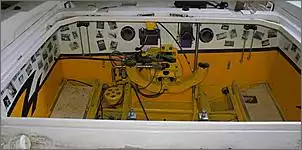

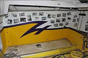

Und einmal der ganze Motorraum auf einem Foto
Hits:	185
Größe:	51,4 KB

Teleflexkabel-----Gummistopfen rein und einschneiden, dann Mutter durchfriemeln...
Gruss Gerd

Solche verschraubungen für kabel in VA könnten da passen....
Auf das Kabel ja, aber wie bekommt man da eine Teleflex durch?
gregor

Hey Henning, was für einen Durchmesser hat denn das Durchführungsloch der Teleflex?
Durch das Loch haddas ja auch gebracht
Gruß Harald

ich würde einen Faltenbalg da einbauen, ist zwar technisch nicht nötig sieht ganz gut aus und man bekommt problemlos die Anschlußstücke der Schaltzüge durch den Balg

ansonsten würde ich einen konischen Chromring nehmen, durchschneiden und wenn alles dahinter fertig ist mit Silikon ins Loch einsetzen....
AVERNA - Dirk

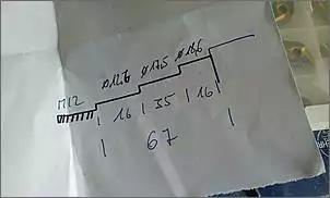

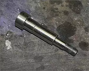

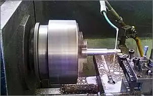

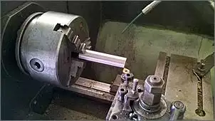

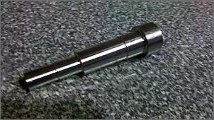

Der Lenkbolzen, die Verbindung zwischen der Mayfair Lenkung und dem Imco Bracket ist fast fertig.
Die Zeichnung
Hits:	132
Größe:	51,3 KB
Der Rohling in der Drehbank
Hits:	211
Größe:	72,0 KB
Bei der Arbeit
Hits:	142
Größe:	81,4 KB
und fast fertig.
Hits:	143
Größe:	89,0 KB
Nun fehlt noch das M12 Gewinde und zwei Flanken zum gegenhalten am Kopf.
Anhang 355524
Die Welle kommt mir aber seltsam bekannt vor...
Konntest Du das Loch der Durchführung schon messen,
oder hast Du zwischenzeitlich eine Lösung gefunden?

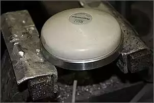

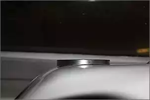

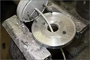

Ein weiteres Projekt hab ich heute begonnen.
Ein Bezel für die GPS Antenne.
Da schon einmal eine solche Antenne montiert war möchte ich den Platz und die Löcher nutzen.
Leider haben die US Boys die Antenne auf eine nicht ebene Fläche montiert.
Hinten links auf dem Armaturenbrett sieht mann die Löcher
Wahrscheinlich hatten sie den Spalt mit Matsche aufgefüllt.
Anhang 346705
Das geht gar nicht.
Also muss ein Bezel / Unterlegscheibe her die dieses Problem löst.

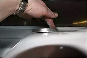

Schritt 1 war heute, das zurechtsägen einer 12 mm Alu Platte.
Anhang 346706
Die Tage kommt das Teil auf die Drehbank.
Die Antenne soll etwas, so ca 3 mm, in der Scheibe versenkt werden.
Dann wird das Teil passend zum Deck geschliffen und anschließend gepulvert.
Eine Frage zu der GPS Antenne:
Kann oder besser darf man die lackieren???

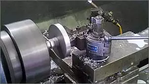

Heute war ich an dieser Baustelle am schaffen.
Erst einmal etwas drehen
Hits:	112
Größe:	76,3 KB

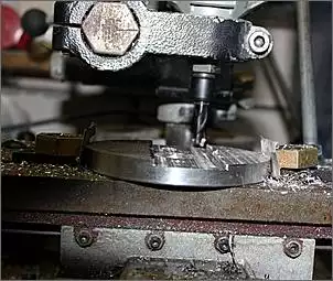

Da ich das Bauteil mittig mit einer Schraube in die Drehbank gespannt
hatte und die fertige Form nicht mit dem Drehfutter beschädigen wollte
hab ich die Mitte gefräst.
Hits:	110
Größe:	90,3 KB
Anprobe
Hits:	100
Größe:	66,5 KB
Schaut doch schon ganz gut aus
Hits:	103
Größe:	51,6 KB
Nun das Problem das ich im Zitat beschrieben hatte:
Hits:	100
Größe:	34,1 KB
Messen ,fräsen und schleifen war angesagt
Hits:	107
Größe:	80,8 KB
So schaut es jetzt aus.
Morgen noch einen mm und das Teil passt
Hits:	112
Größe:	24,1 KB

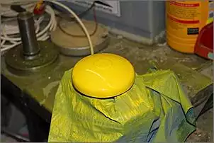

Ganz nebenbei hat die GPS Antenne etwas Farbe bekommen
Hits:	112
Größe:	62,0 KB

Auf den Lenkbolzen hab ich noch schnell ein M12 Gewinde geschnitten.
Nun kann er in die Post zur weiteren Bearbeitung.
Da kommt noch was besonderes...........

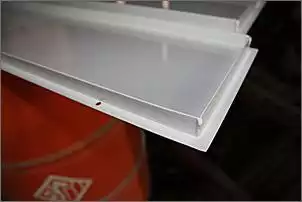

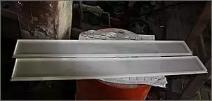

Und die, nun gepulverten, Rahmen der LED Panele hab ich mit dem matten Plexi vereint.
Hits:	101
Größe:	44,4 KB
Sika ist da mein Feund gewesen.
Morgen werden sie montiert, die LED´s sind schon im Boot eingebaut.
Hits:	108
Größe:	31,2 KB

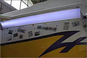

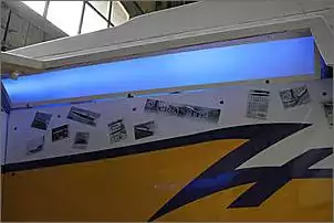

LED Panel:
Die LED´s
Hits:	119
Größe:	62,7 KB
Der montierte aber noch etwas windschiefe Rahmen, wird noch geändert
Hits:	120
Größe:	51,8 KB
In Weiß, für die kleinen Wartungsarbeiten die hoffendlich nicht kommen weerden.
Hits:	109
Größe:	52,7 KB
In Blau wenn es einfach nur gut aussehen soll
Hits:	118
Größe:	52,6 KB

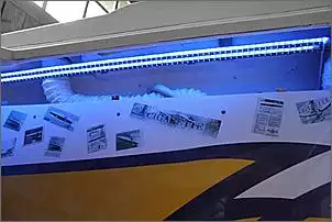

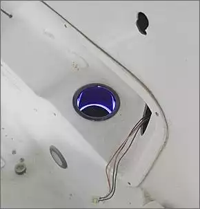

  #1600
Alt 01.05.2012, 18:31
Noch mehr Blau:
Die Cup Holder sind provisorisch,für einen Systemcheck, an ihren Platz.
Hits:	113
Größe:	47,7 KB
Die nächsten Stunden hab ich auf der Suche nach einem Elektrikfehler verbracht.
Es war das Relais der UW Scheinwerfer das einen Kurzschluss hat.
Nicht einmal auf Neuteile ist verlass
