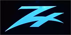

Ich liebe es wenn ein Plan funktioniert

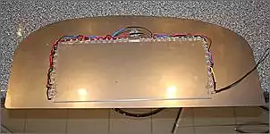

Natürlich sollte das Donzi ZX beleuchtet werden, was auch sonst.

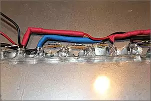

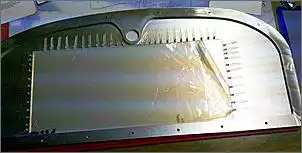

Als erstes war da eine Plexiplatte die ich mit 48 3mm LED`s bestückt habe.
Einfach mit Epoxy auf die Kante geklebt.
Hits:	168
Größe:	78,2 KB
12 Widerstände und etliche Lötstellen später schaute es dann so aus.
Hits:	149
Größe:	69,9 KB

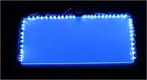

Immer 4 LED´s in Reihe, einen 100 Ohm Wiederstand davor und schon leuchtet das ganze zwischen 12 und 15 Volt
Hits:	159
Größe:	74,1 KB

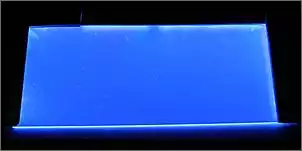

Leichte Enttäuschung beim ersten Versuch. Das schaut überhaupt nicht gleichmäßig aus
Hits:	157
Größe:	39,5 KB
Aber, nachdem ich die LED bestückten Kanten abgedeckt habe, so wie später der Deckel den Rand abdeckt, ist es so wie geplant
Eine, auf knopfdruck gleichmäßig leuchtende Platte.
Leider liegt die Frontplatte mit dem ausgelasertem Logo beim Boot in der Werft und nicht in der Küche, der Lötabteilung meiner Werft.
Auch wenn ich Neugierig bin fahr ich jetzt nicht die Platte holen.
Bis morgen müssen wir und das einfach vorstellen.
Hits:	225
Größe:	28,7 KB
Ach ja, sollte einer das nachbauen wollen, hab ich noch einen Tip.
Normales Plexi funtzt nicht.
Das Geheimniss heißt: Plexiglas EndLighten
http://www.plexiglas-shop.com/UserFi...dLighten_T.pdf
http://www.plexiglas-shop.com/DE/de/...vvzqzrfz2.html

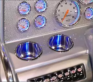

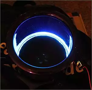

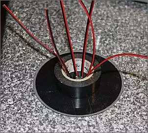

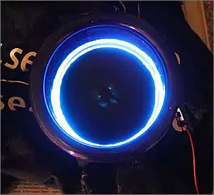

Neuer Tag - neues Projekt.
Schon lange schielte ich auf die Formula Cupholder
Hits:	272
Größe:	83,5 KB
Nur die Umsetzung faszinierte mich nicht wirklich.
Hits:	151
Größe:	74,2 KB

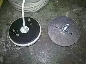

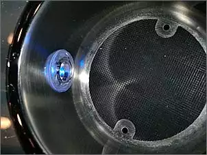

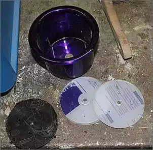

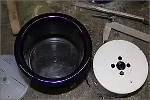

Gestern Nacht hatte ich dann die Idee wie es funtzen müsste.
Als erstes ein paar runde Scheiben aus Polycarbonat und ein paar
weitere aus schwarzem PE oder PP oder was auch immer ,
es lag in der Werft einfach herum, mit der Lochsäge sägen.
Hits:	143
Größe:	82,7 KB

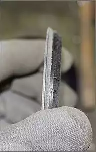

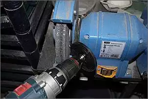

Dann die kanten um etwa 45 Grad abschrägen
Hits:	140
Größe:	57,7 KB
So schaut es dann aus.
Selbstversändlich kam dann noch Schleifpapier zum Einsatz.
Hits:	136
Größe:	33,8 KB
Hits:	169
Größe:	51,1 KB
Mal wieder kommen die SMD LED´s zum Einsatz
Hits:	135
Größe:	89,6 KB
Und hier das Ergebniss, leider hab ich die schwarzen Scheiben in der Werft liegen gelassen.
Für den Testlauf in meiner Küche musste eine Lage I-Band genügen.
Hits:	142
Größe:	55,8 KB
Hits:	138
Größe:	59,0 KB
Etwas ärger ich mich über meinen Fehlkauf.
Warum blos hab ich die Cupholder vor über einem Jahr in Porn Style Purple
gekauft, in Edelstahl würde es mir nun wahrscheinlich besser gefallen.
Obwohl, Tagsüber schauen die Purple Teile besser aus, im Dunkeln sicher die in VA.
Ich glaub ich brauch 2 Sätze von den Teilen

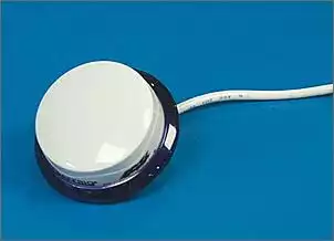

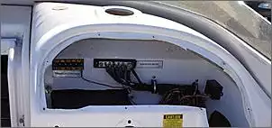

Ein weiteres Projekt hab ich heute begonnen.
Ein Bezel für die GPS Antenne.
Da schon einmal eine solche Antenne montiert war möchte ich den Platz und die Löcher nutzen.
Leider haben die US Boys die Antenne auf eine nicht ebene Fläche montiert.
Hinten links auf dem Armaturenbrett sieht mann die Löcher
Wahrscheinlich hatten sie den Spalt mit Matsche aufgefüllt.
Hits:	225
Größe:	45,8 KB
Das geht gar nicht.
Also muss ein Bezel / Unterlegscheibe her die dieses Problem löst.
Schritt 1 war heute, das zurechtsägen einer 12 mm Alu Platte.
Hits:	206
Größe:	86,0 KB
Die Tage kommt das Teil auf die Drehbank.
Die Antenne soll etwas, so ca 3 mm, in der Scheibe versenkt werden.
Dann wird das Teil passend zum Deck geschliffen und anschließend gepulvert.
Eine Frage zu der GPS Antenne:
Kann oder besser darf man die lackieren???

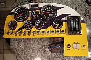

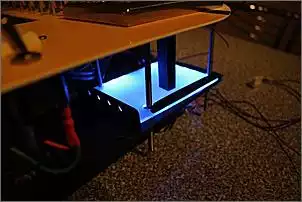

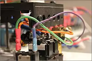

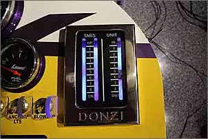

Heute hab ich die Trimanzeige ins Dashboard eingebaut.
Soweit so gut, gefällt mir.
Hits:	277
Größe:	121,9 KB
Dann der Lichttest
Hits:	262
Größe:	62,2 KB
Schaut bescheiden aus
Es strahlt sogar in die Schalterbegrenzungen
Hits:	245
Größe:	56,1 KB

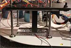

Was kann man machen
Hier mal ein Blick hinter die Kulissen
Hits:	242
Größe:	52,9 KB
Einfach den Abstand verkleinern.
Die drei Anzeigestifte kürzen und das Unterteil weiter nach oben schieben
Hits:	230
Größe:	64,0 KB
Fällt leider aus.
Da sind die Trimschalter und der Starttaster im Weg
Hits:	212
Größe:	56,4 KB
Ich werde mir wohl Gedanken machen müssen.
Das hat man davon wenn man Detailverliebt ist

Kann man da nicht ein Blech zwischen schieben
als Trennung zwischen den Schaltern und der Trimmanzeige
Gruß Harald

Ein größeres Problem ist das man am Licht vorbei schaut, das die blaue Platte zu klein oder zu weit weg ist.
Anhang 346982
Dann der Lichttest
Anhang 346983
Anhang 346984
Was kann man machen
Anhang 346985
Anhang 346986
Fällt leider aus.
Anhang 346987
Wenn das Dashboard eingebaut ist sind doch die jetzigen freien Flächen an den Seiten der Lichquelle mehr abgeschottet?
Meinst Du nicht Henning, das das dann da anders ausschaut?
Gruß Rüdiger
