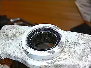

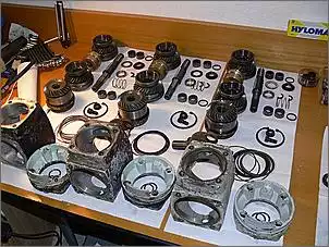

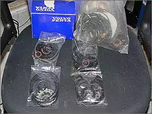

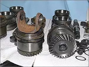

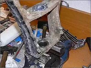

Komplett zerlegt habe ich die Antriebe inzwischen:
Hits:	214
Größe:	144,9 KB
Die "Doppel-Lagerboxen" hatte ich leider nicht zerstörungsfrei ab bekommen. Von einem dritten Antrieb hatte ich ein Ersatzteil. Eine zweite upper bearing box habe ich mir aus Amiland kommen lassen. Natürlich musste ich prompt zum Zoll und Einfuhr-Umsatzsteuer latzen...
Hits:	209
Größe:	97,1 KB
Alle Teile habe ich in tagelanger mühsamer Handarbeit komplett abgeschliffen. Da kommt eine Menge zusammen. *kotz*
Hits:	202
Größe:	153,3 KB

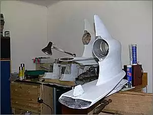

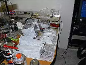

Jetzt habe ich begonnen, alle Teile mit 2k Light Primer zu beschichten.
Weiss und blau immer abwechselnd. 5 bis 7 Schichten werden es wohl werden. Ich kriege Platzprobleme im Keller:

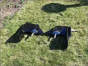

Update 2012-03-23:
Das Lackieren neigt sich dem Ende zu.
7 Schichten 2k Light Primer, 1 Schicht 2k PU-Lack, die 2. Schicht 2k PU-Lack kommt morgen vormittag.
Hits:	233
Größe:	130,6 KB
Nächste Woche geht's dann an's Zusammenbauen.

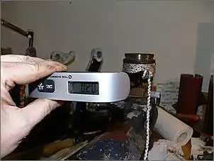

Dazu eine Frage.
Ich habe 5 Schalt-Konusse hier liegen. Was macht einen guten Konus aus? Woran erkenne ich Verschleiß? Welche 2 Konusse soll ich verbauen?
Hits:	313
Größe:	98,8 KB

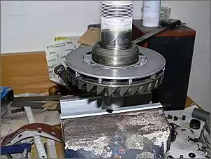

Update 2012-03-26, Teil 1:

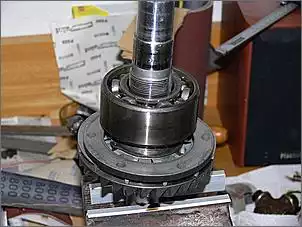

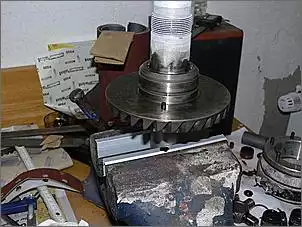

Am Sonntag habe ich von vier vorhandenen Propellerwellen die besten beiden rausgesucht.
Zahnrad, Ölschleuderscheibe und Lager aufgepresst, verschraubt und mit neuer Zahnscheibe gesichert.
Hits:	151
Größe:	130,6 KB
ID:	348984 Klicken Sie auf die Grafik für eine größere Ansicht
Hits:	150
Größe:	102,6 KB
ID:	348985 Klicken Sie auf die Grafik für eine größere Ansicht
Hits:	150
Größe:	96,5 KB
ID:	348986 Klicken Sie auf die Grafik für eine größere Ansicht
Hits:	151
Größe:	83,7 KB
ID:	348987 Klicken Sie auf die Grafik für eine größere Ansicht
Hits:	153
Größe:	94,9 KB

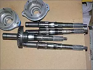

Update 2012-03-26, Teil 2:

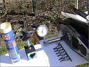

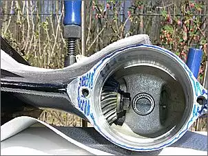

Sonntag nachmittag habe ich die weiteren Aktivitäten bei schönstem Sonnenschein in den Garten verlagert.
Die vorbereiteten Propellerwellen mit den berechneten Ausgleichsscheiben mehrfach ein- und ausgebaut. Zahnflankenspiel und Tragbild habe ich so gut es ging im Rahmen meiner bescheidenen Möglichkeiten eingestellt. Zum Schluß die Dichtflächen mit Hylomar versehen und das Lagergehäuse leicht gefettet mit neuen Dichtringen fest eingebaut - vorschriftsmäßig mit 40 Nm.
Die beiden Unterwassergehäuse mit der 1,62:1 Untersetzung sind damit fertig.
Hits:	160
Größe:	142,0 KB
ID:	348991 Klicken Sie auf die Grafik für eine größere Ansicht
Hits:	166
Größe:	149,6 KB
ID:	348992 Klicken Sie auf die Grafik für eine größere Ansicht
Hits:	163
Größe:	100,1 KB
ID:	348993 Klicken Sie auf die Grafik für eine größere Ansicht
Hits:	169
Größe:	135,1 KB
ID:	348994 Klicken Sie auf die Grafik für eine größere Ansicht
Hits:	171
Größe:	197,7 KB

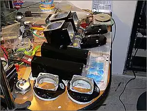

Update 2012-03-26, Teil 3:

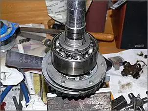

Heute nach der Arbeit habe ich die Oberteile begonnen.
Beide Doppellagerboxen zusammengebaut mit der vorschriftsmäßigen Lagervorspannung von ca. 0,5 kg für gelaufene Lager (der Wert auf dem Foto ist nicht richtig, das war nur für's Foto gestellt). Natürlich mit gemessenen/berechneten Ausgleichsscheiben, neuen Dichtringen, neuen O-Ringen in der Druckplatte und Loctite an den Schrauben:
Hits:	180
Größe:	60,5 KB
ID:	348997 Klicken Sie auf die Grafik für eine größere Ansicht
Hits:	172
Größe:	99,1 KB
ID:	348998 Klicken Sie auf die Grafik für eine größere Ansicht
Hits:	177
Größe:	103,6 KB
So sieht es aus, wenn sich die Schraube lockert, das Lager Spiel bekommt und sich zerlegt.
Hits:	190
Größe:	159,8 KB
Das Foto zeigt das Innenleben dieses Oberteils:
http://www.ebay.de/itm/160754233281 (PaidLink)
Zahnräder und Schaltung waren noch okay.

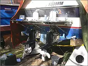

Update 2012-04-02:
Am Sonntag habe ich die Antriebe wieder montiert. Die Bälge drauf kriegen ist jedesmal eine Fummelei... Noch schön Öl rein und jetzt erstmal zurücklehnen. Ich hoffe, dass ich jetzt erstmal ein paar Jahre Ruhe habe.
Bis Donnerstag zum Krantermin mache ich jedenfalls nix mehr.
Hits:	298
Größe:	120,7 KB

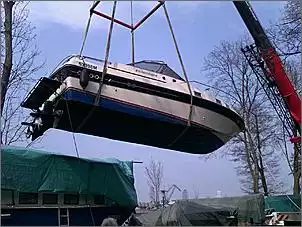

So, seit heute im Wasser:
Hits:	229
Größe:	96,6 KB

Ich hätte vermutet, dass die Spritleitungen und der Vergaser nach einem halben Jahr leer sind. War wohl nicht so.
Zum Antrieb: schaltet butterweich und geräuschlos.
Die Steuerbordseite habe ich noch nicht getestet, aber warum sollte es da anders sein.

Heute war ich am Boot und habe seit dem Einwintern vor einem halben Jahr das erste Mal einen Motor angeworfen.
Geil: er sprang nach nichtmal 2s orgeln sofort an.

Naja, bevor ich den Schlüssel drehe, habe ich nochmal nach dem Öl geschaut, den Hauptschalter der Maschine angemacht etc.
Dazu hatte ich nur auf einer Seite Lust, weil ich dazu die Bodenplatten der Plicht hochnehmen muss (auch für Hauptschalter)...
