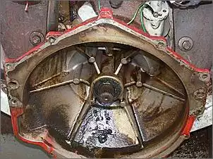

Die Glocke (Flywheel Cover, Bellhousing), die zwischen 4.3er und Cobra SX war, muss wohl übernommen werden, da die 280er Glocke nicht an den 4.3er passt.
Hier eine Zeichnung der 4.3er Glocke.
Und hier eine vom AQ175A.
Und in echt:
Hits:	1206
Größe:	56,3 KB
Das bringt mich zu der Frage: passt die 4.3er Glocke an den 280er Antrieb??

um den 4,3 Gl zu verbauen brauchst du nur die kleine Schwungscheibe und den Coupler vom 431 & 432 und schon passt der 4,3 GL. Habe ich schon Umgebaut wenn der Auspuff vom GL noch dran ist musst du das Geweih abschneiden und die Bögen hinten von nem Merc Alpha One benutzen. passt auch perfekt.
Gruß Sven

ne kleine Schwungscheibe und der Coupler sollte kein Problem sein.
Die Glocke von deinem 280er passt dann auch auf den 4,3 Liter Motor.

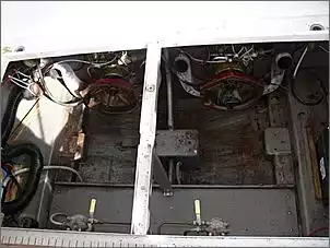

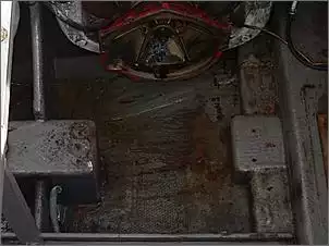

In der Zwischenzeit habe ich mir Gedanken über das weitere Vorgehen gemacht und bin auf ein Problem gestossen: die Abmessungen!
Nicht die vom Motor, die passen locker. Die V8 Motoren sind exakt genauso breit wie die V6. Sie sind länger, was kein Problem ist.
Aber die Position der Motorfüsse ist anders.
Der seitliche Abstand ist mit 572mm exakt der gleiche.
Aber beim V6 waren sie 567,8mm vom Spiegel weg, bei einem V8 (egal welcher) ist das Maß 680mm. Die Motorfüsse kommen also 112,2mm weiter nach vorne in Fahrtrichtung.
Bislang sehen die Motorfundamente so aus:
Hits:	548
Größe:	76,8 KB
Hits:	519
Größe:	70,1 KB
Wie man sieht, ist 12cm weiter vorne nichts vorhanden.
Mir schwant, dass ich da jetzt neue Motorfundamente bauen muss.
Könnt ihr mir hier Tips geben? Ich brauche bitte Input...
