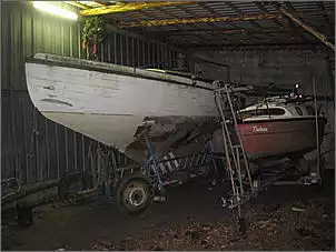

bin ich hier jetzt gans aleine oder traut ihr euch nicht ?
Heute war dann auch bei mir die Seison zuende .

Endlich stehen die beiden unterm Dach

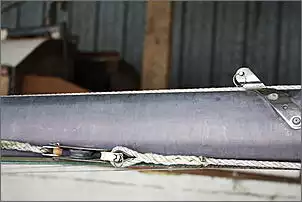

Wirbel .

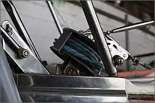

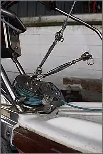

Rolle

Das Vorstag wird unten an der Rolle und oben am Wirbel angeschlagen .
Das Vorliek wird unten am 2. Spanner und mit dem Fockfall oben am Wirbel , welches wieder runter zur Rolle geht und dort durch eine Umlenkrolle zum Block dann wieder zur Umlenkrolle und dort mit einer Klemme belegt wird . Den Rest des Fockfalls schieße ich zwischen der Klemme und den ersten Stagreitern auf .

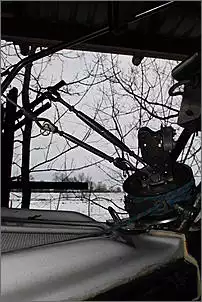

So sieht Es dann aus
