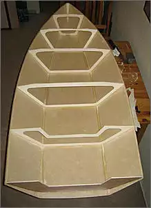

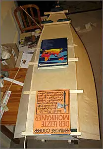

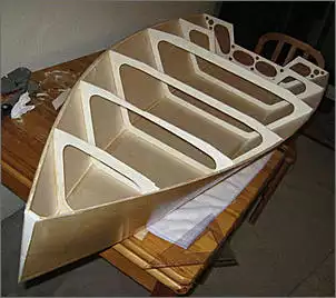

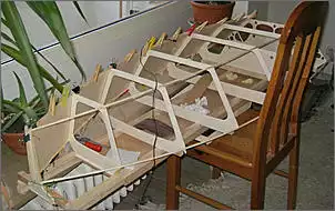

Hallo alle Zusammen,
heute ist meine erste Seitenplatte auf die Spanten gekommen. Alles schön mit Epoxy verklebt, damit sich nie wieder was rühren kann. So wie es im Moment aussieht kann ich sogar morgen die Zweite drankleistern.
Hier kommen die Bilder.

  #127
Alt 21.02.2012, 16:54
else else ist offline
Registriert seit: 11.10.2005
Beiträge: 4.053
Machst du das nicht gleichzeitig?
Ich klebe die Leisten immer auf beiden Seiten gleich an.
Das wird ´ne ganz schöne Kante....
Axel, bitte nicht lachen, aber ich habe nicht genug Wäscheklammern und bin zu faul und zu geizig mir welche zu kaufen. Mal sehen, wenn das Harz heute abend schon hart ist lege ich vielleicht noch ne Nachtschicht ein.
Schöne Kante ... ja stimmt, das ist ein gewaltiger Hobel! Wenn sie nur 15 cm länger wäre, könnte sie drei Aeros in ihrem Bauch unterbringen.
Viele Grüße von der Nordseeküste! Michel
Angeber..

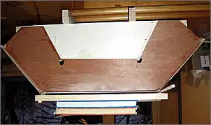

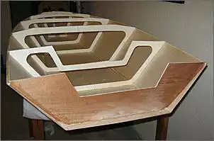

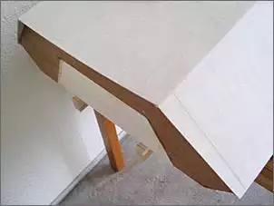

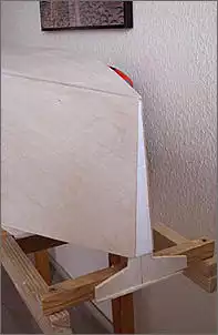

Hallo!
So, die zweite Planke ist gerade drangekommen. Ging fast problemlos.
@Michael
Du hast keine Wettbewerbsnachteile, Du hast nur keine Vorteile!!!!
Ich habe auch die Gardinenstangenlösung unter Deck, also das selbe Prinzip und ich komme auch nicht ganz an die Bordwand ran.
Wenn es denn unbedingt ein Ballstmännchen in Cockpiss sein muss dass um einem Radius rotiert, dann kannst Du das doch auch mit einer Segelwinde bewegen.
Habe gestern in der Bucht eine Thunder Tiger Segelwinde für 35 Euro gesehen. Die zerrt mit 11 kg/cm, also 6kg an der Trommel. Das wird ja wohl reichen um die 2 kg zu bewegen.
Und wenn die Seitendecks erst mal drauf sind, dann hält das auch alles, weil der spitze Winkel von Planke und Deck und der Balkweger einen sehr großen Aussteifungseffekt haben. Noch ein paar versteifende Druckhölzchen und fertig.
So hier kommen die Fotos

Wenn das Gewicht auf schienen läuft, ist das doch leicht zu bewegen.
So ein Knickspanter hat ja was. Die Bauzeit ist ja rasend kurz, wenn ich an die ganzen Leisten denke.....
Naja, ich habe gerade 1 1/2 Stunden gebraucht um meine Planke anzubringen und 3 Stunden Vorbereitungszeit (allerdings für beide Planken) und dann die Panscherei mit Epoxy weils sonst nicht hält. Ich kann den Rumpf jetzt die nächsten 8 Stunden nicht anfassen, also geht es erst morgen weiter.
So das Wahre ist das auch nicht, jedenfalls nichts für jemanden, der sich mal kurz von der Arbeit wegstiehlt um mal eben eine Leiste anzuleimen.
Hat alles Vor- und Nachteile.

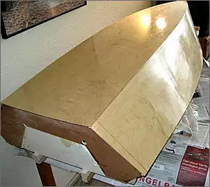

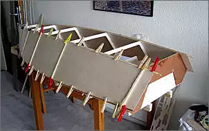

So, heute gings im im B-Style
heute wurde fleißig gehobelt und geschliffen, damit die Bodenplatte auch draufpasst. Das habe ich ganz elegant im B-Style gemacht und bin mit dem Hobel leicht verkantet und voll dynamisch so dolle gegen Spant Nr. 2 gerauscht, dass er gebrochen ist. Nur wenige Minuten später dann noch gegen Spant Nr 1 mit dem gleichen Ergebnis. Gut dass die Ecken später nicht so stark belastet werden.
Zu allem Überfluss habe ich dann noch Spant Nr. 5 geknackt, als ich meine Platte ganz elegant aufs Boot wuchten wollte, um die Umrisse anzuzeichen. Naja sie war immer noch gut 1,20 breit und passte mit der Ecke ganz genau zwischen die Seitenplanken.
Das Verleimen ging dafür ganz problemlos. Jetzt ist die Dose dicht! Ach, Axel hat doch recht, drei Tage und schon ist der Rumpf fertig ... wer braucht schon Rundspanter ... es lebe das Sharpie!!!!!
Fotos

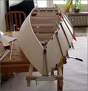

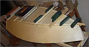

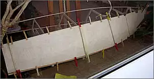

Hallo alle Zusammen!
Ich habe heute meinen Rumpf mit Epoxy grundiert und morgen wird er von der Helling abgesägt. Ich bin schon ganz gespannt wo ich mit dem Gewicht liege. Ich habe zwar so einigermaßen mitgewogen und -gerechnet, aber leider habe ich das bei den Spanten vergessen.
Heute morgen habe ich den Spiegel auf das endgültige Maß gestutzt und in den Bug ein Paar Löcher gebohrt und eine Lage Rohacell eingeklebt. Jetzt fehlt nur noch der Abschlusssteven.

Nachher gehts noch ins Schwimmbad ... ist sehr praktisch ... man wird sehr sauber dabei und tut auch noch was für die Fitness.
Also ich bin morgen wieder online ... machts guuuut!

Sehr saubere Arbeit!

Standard Sooo, heute bin ich auch noch mal dran
Auch wenn es schon wieder eine Woche her ist seit meinem letzten Bericht ... es ist trotzdem eine ganze Menge passiert.
Heute wars an der Küste nur 4°, da habe ich beschlossen, dass es zu kalt ist um in der ungeheizten Halle zu arbeiten.
Zuerst mal ist der Rumpf von der Helling gekommen, das ging ganz problemlos mit der Japansäge, wenn auch die Schnitte nicht ganz gerade waren. Dabei ist mir mal wieder ein Spant geknackt (Bruchstelle Nr. 4). Das scheixx Pappelsperrholz macht mich echt fertig! Dafür wiegt der ganze Kindersarg nur 1,8kg!!!!!! Das stimmt mich echt fröhlich, denn ich hatte erheblich schlimmeres erwartet. Bevor es an den Innenausbau geht, kommen noch etwa 200gr an Aussteifungen und noch mal 100 gr Epoxybeschichtung rein.
Die U-Schienen für die Ballastmimik habe ich im Hagebau gefunden und auch gleich mitgenommen. Sind zwar mit fast 200 gr sauschwer, aber Kohlefaser gabs da irgendwie nicht.
Das fällige Fernsteuerungsupdate habe ich jetzt auch in Angriff genommen und in der Bucht schon mal einige 2,4er in die Beobachtung genommen. Kennt jemand irgendwelche Gründe, warum man keine Spektrum DX5e kaufen sollte????? Hat die eine Servowegeinstellung???? Ich seh da kein Display.
Dort habe ich gestern auch die erste von zwei Segelwinden ergattert. Sie kommt von Modelcraft und zerrt mit 11 kg. Mal sehen ob das Plastikgetriebe mit dem Timmballast klar kommt. Ich freu mich schon aufs Wimmern, wenn sie 2 kg auf die Luvseite wuchten muss.
Bilder:

  #147
Alt 07.03.2012, 22:20
luckystrike118 luckystrike118 ist offline
Registriert seit: 27.07.2010
Ort: Wilhelmshaven
Beiträge: 873
Boot: Proa42, 5.6m Proa im Bau, Laufender Meter RC Modell.
1.165 Danke in 485 Beiträgen
Zitat von Wangerooger Beitrag anzeigen
Ich schlage mich gegenwärtig mit der Aufhängung des Fockbaums herum. Hab nun eine Lochschiene gebaut, an der ich den Fockbaum balancieren kann. Um die zu befestigen, muss ich noch einen Längsträger in den Bug kleben. Alles eine Folge unbekümmerten Drauflosbauens. Ohne Plan! Ich hasse das! Als wenn ich's nicht besser wüsste!!!
Und der Arbeitsplatz in meiner alten Bootshalle ist auch viel zu eng. Und überhaupt!
Hey Michael,
bevor Du Dein Vordeck draufnagelst, denk dran dass auch noch ein Umlenkblock ins Vorschiff muss, an dem vorne Deine Umlaufschot eingehängt wird. Zumindest das Fundament dafür und ein Schraubhaken.
Und nochmal ... hör bloß auf zu meckern, das hört sich ja an wie bei meiner 16 jährigen Ziehtochter! setz Dich hin und mach Dir einen Plan, was wo hin kommt und wie das durchs Schiff läuft, sonst bekommst Du noch mehr Probleme. Name:  hanging.gif
Hits: 450
Größe:  10,6 KB Ich meckere ja auch nicht rum das mein Basteltisch viel zu klein ist und mein Hobel stumpf und meine Japansäge eine Beule hat und ihr zwei Zähne fehlen und mir alle zwei Stunden ein Spant knackt und meine Freundin nicht mit mir schlafen will weil ich nach Epoxy stinke und sie mich deshalb unter die Dusche schleppt Name:  hadesse.gif
Hits: 434
Größe:  1,0 KB ... und es heute regnet und ich mir einen Fingernagel abgebrochen habe
Die Ruderankenkung wird auch nicht ganz einfach, weil die Gestängemimik an dem Ballastschlitten vorbei muss! Dein Kiel ist auch schwer und sitzt am langen Hebel. Der will sicher abgefangen werden, sonst macht Dein 1mm Sperrholz die Biege.
Thema Fockbaum ... Axel, meine Fischkiste bekommt auch einen vorbalancierten Fockbaum. Gibt doch nix praktischeres. Das Ding stellt sich zusammen mit dem Großsegel ein und steht immer gut. Jedenfalls ist mir das erheblich lieber als noch mal stromfressende 55gr im Boot und 30 Euro weniger auf dem Konto.
