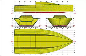

Hier kommen erst mal die Zeichnungen vom Coastline Flyer:

Viele Grüße von der Nordseeküste! Michel

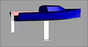

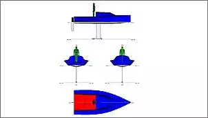

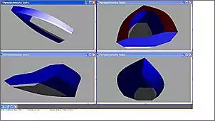

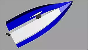

So, wo der Michel einfach mal so vorgeprescht ist, hier nun mein Stand der Dinge:
Vorerst noch einmal kurz die Grundüberlegungen zu meinem Entwurf, den ich hier: http://www.boote-forum.de/showthread...127979&page=10, # 192 zur Diskussion gestellt habe.
Das Boot soll in der Gleitphase nicht aufrecht gesegelt werden, sondern Lage schieben auf der leeseitigen Bodenplanke! Die liegt nun vom Bug bis zum Heck waagerecht auf dem Wasser. Das ergibt also eine relativ schlanke Gleitfläche, wie die eines Surfbrettes, die aber nicht so verwunden ist, wie bei einem normalen V-Boden (Pirat, Zugvogel usw.)
Hits:	43
Größe:	33,7 KB
Wie man sieht, kommt in dieser Schwimmlage die Luv-Bodenplanke schnell aus dem Wasser, was die benetzte Fläche vermindert. Der Auftriebsschwerpunkt wandert weit nach Lee, was den Hebelarm der ausreitenden Mannschaft wiederum stark verlängert und weniger Gewicht in der Bleibombe erfordert. So sieht das dann bei meinem Modell (Arbeitstitel i150) aus:
Name:	i150 Gleitfläche.jpg
Hits:	36
Größe:	21,3 KB
Und der Linienriß:
Name:	i150 Linesplan.jpg
Hits:	46
Größe:	17,4 KB

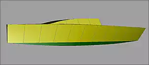

Und die Seitenansicht:
Name:	i150 Seitenansicht.JPG
Hits:	40
Größe:	15,3 KB

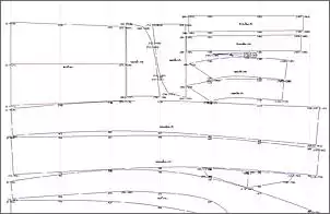

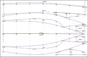

Das Ganze wird aus Flugzeugsperrholz gebaut. Bei meinem Händler gab es nur eine 1 mm Platte 155 x 155 cm, was den Vorteil hatte, dass ich darauf alle Planken, Decks und noch ein paar Spanten unterbringen konnte und die Teile mit eine Schere ausschneiden konnte.
In freeship habe ich eine Platte mit den Maßen 155 x 155 cm gezeichnet, die natürlich abwickelbar war. Im Modus „Erzeuge Flächen“ habe ich diese Platte mit der unteren linken Ecke auf den Ursprung des Koordinatensystem 0/0 platziert und alle Teile so gedreht und geschoben, bis sie platzsparend untergebracht waren. Die Platte habe ich dann deaktiviert. Das Ergebnis, verteilt auf zwei DIN A4 Seiten, sah dann so aus:
Name:	i150 Abwicklung (2).jpg
Hits:	49
Größe:	43,7 KB
Name:	i150 Abwicklung (1).jpg
Hits:	45
Größe:	43,0 KB
Diese Koordinaten habe ich dann auf die Sperrholzplatte übertragen und strakend verbunden.
Der gegenwärtige Stand der Dinge: Alle 1mm Teile sind ausgeschnitten, am Sonntag folgen dann die Spanten aus 3 mm Pappelsperrholz, dann die Helling.
Wie Michel baue auch ich eine festen Kiel und beweglichen Ballast vom Gewicht dreier Crewmitglieder à 75 kg, skaliert also ca. 2,5 kg. Ich tendiere auch zu einer Mitschiffsachse, um die die Crew von einer Seite auf die andere trimmt.
Schauen wir mal…
(wie bekommt man eigentlich die Bilder größer?)
Fortsetzung folgt.

Hm.
Diese Geschichte mit Canting Keel oder Beweglicher Mannschaft hat ja was.
Problem scheint mir im Modell an sich zu liegen.
Die Kurse sind im wesentlichen sehr kurz, man sehe sich mal einen Dreiecks-Regatta Kurs an, da würde ein Schneckengetriebe seinem Namen alle Ehre machen. Hohe Kraft, geringe Geschwindigkeit. Bei der im allgemein hohen Wendigkeit der Modelle wäre der Vorteil schnell aufgebraucht, vermute ich.
Mal so als Beispiel: die Marbleheads haben bei 127cm Länge einen Tiefgang von bis zu 75cm. Meine AERO hätte im Original demnach 2,30m! Ich hatte ja den Rumpf so modifiziert, dass die Mannschaft+ Bootsgewicht die Verdrängung ausmacht, also alles, was über Rumpf/Rigg-Gewicht hinausging, habe ich in den Ballast gesteckt, und das war in etwa 40% (rechnerisch, ich habe keine Waage, die das verifizieren könnte), das Gewicht liegt so bei 9-9,5kg denke ich. Deswegen auch der lange Hebel. Marbleheads würden dabei zusammenbrechen, das wäre viel zu schwer, die bauen federleichte Carbonrümpfe und knallen 3,5kg in den Kiel. wiegen tun die nicht mehr als 4kg. Da sieht man, wo die Reise hingeht.
Bei 1,5m Rumpf könnte ich mir die Verhältnisse ähnlich wie bei AERO vorxstellen, wenn man lediglich mit 1mm Holz arbeitet. Ich habe gerade meinen Rumpf fertig gemalt, und will gleich mal die Maße und Gewichte eingeben, soweit die Bauteile komplett sind.
Ich denke ¥=0,8 wäre ok, evtl mit Laminat? Stärke 1mm oder besser 2mm?

So, hier ist das Teil nun soweit fertig.
Verdrängung liegt bei rd. 900kg
Wegen der grossen Breite im Heck hab ich der 650 eine Doppelruderanlage spendiert.
Als Modell wäre das 1,45m bei 13kg Verdrängung
So siehts mit Spanten aus.

Hallo Axel,
Materialstärke: Praktikabel sind 1,2 bis 1,5mm, das ist ausreichend steif. Michael baut mit 1mm und nur wenigen Spanten (6?), da dürfte noch eine Lage Glas fällig sein, allein schon wegen der Steifigkeit und der Chancengleichheit beim Rumpfgewicht.
Bei 900kg Verdrängung komme ich auf ein Modelldispl. von ca. 9,9kg. Ich weiss nicht genau ob ich richtig liege, aber soweit ich weiß setzt man den Maßstab ins Kubik. Das macht bei M 4,5³ = M³ 91,125. Hast Du andere Informationen?
Möchtest Du alle Spanten die Du gezeichnet hast auch einbauen? Das erscheint mir recht viel. Allerdings würde dann u.U. auch 1mm SPH genug Stabilität bieten. Wenn Dein lokaler Händler kein passendes Sperrholz im Angebot hat, kann ich Dir eine Adresse in Ganderkesee geben. Ich glaube, das ist nicht weit weg von Dir.
Mir gefällt das 10 kg Modell Displ. sehr. Wenn ich keinen Fehler beim skalieren gemacht habe und wir wir davon mal ausgehen, dann liegen wir bei 2 Kg Trimmgewicht, 3kg Kielbombe und angenommene 5kg für Rumpf und Rigg. Wenn die Rümpfe alle leichter werden können wir den Rest ja in die Bombe packen. Also ich bräuchte meinen Rumpf wegen des geringeren Gewichtes nicht umzeichnen, der Sharpierumpf macht das so mit wenn er leichter ist. Michael wie sieht das bei Dir aus?

Ich habe das mit 0.22 skaliert, und dann kommt das dabei raus. Das ist die Verdrängung auf CWL mit 3 Leuten a´85 kg, Rumpfgewicht gibt es mir mit 8mm Planken so bei 200kg aus mit spanten und Deck. Ich habe den PC jetzt nicht an, will nachher aber nochmal genauer kucken. Länge liegt bei 1,45m. Alle Spanten werde ich sicher nicht einbauen wollen, ich würde das Ding in S&G bauen wollen, da ist hinterher ordentlich Spannung auf dem Rumpf, das sollte reichen.
Wenn Du die Risse vergleichst hast Du insgesamt eine sehr schlanke Wasserlinie, bei mir soll die CWL hinten recht breit sein, daher die zusätzliche Verdrängung. Ich will das nachher mal genauer durchkalkulieren.
