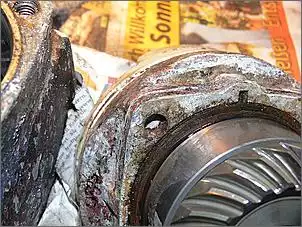

Gibt's einen Trick, die gezeigten festsitzenden Inbus-Schrauben zu lösen?
Sonst muss ich sie morgen ausbohren...
Anhang 342595
Auf die zöllige Inbus-Nuss feste draufschlagen, mit Stahlhammer.
Dennoch mit Gefühl.
  #90
Alt 27.02.2012, 19:42
Chili Chili ist offline
Beiträge: 8.796
22.115 Danke in 7.136 Beiträgen
Probiere ich mal.
Wobei der Schraubenkopf schon ordentlich ramponiert ist...
  #91
Alt 27.02.2012, 19:43
Benutzerbild von glumpo
glumpo glumpo ist offline
Registriert seit: 28.11.2004
Beiträge: 7.988
12.565 Danke in 8.250 Beiträgen
Probiere ich mal.
Deswegen auch auf die Nuss schlagen
  #92
Alt 27.02.2012, 19:47
Beiträge: 7.988
Probiere ich mal.
Jetzt sehe ich es, die sind fast schon rund,
kannst Du dort die nächste Größe Torx-Nuss einschlagen?
  #93
Benutzerbild von Cedrik270405
Registriert seit: 23.09.2007
Ort: Schwabach
Beiträge: 2.588
Dennoch mit Gefühl.
Ich würde es über Nacht noch mit Rostlöser einweichen , und evtel nen Schlagschrauber verwenden.
Gruß Harald
  #94
Alt 27.02.2012, 20:07
Benutzerbild von Frank C.
Frank C. Frank C. ist offline
alias Diesel
Registriert seit: 13.09.2003
Beiträge: 4.758
17.213 Danke in 3.875 Beiträgen
Hammer und spitzen Meißel nehmen.Mußte ich auch bei unseren Abgasrohren am Transum machen.3-4 Schläge und los waren die Schrauben.
  #95
Alt 27.02.2012, 22:43
Beiträge: 8.796
Und wo soll ich den Meißel ansetzen?
Da die Schrauben eh im Eimer sind, bohre ich morgen. Durch den Inbus kann man schön mittig ansetzen.
Wichtig ist, erstmal das Oberteil abzubekommen wenn der Schraubenkopf weg ist. Den restlichen Stehbolzen kriege ich dann auch irgendwie weg.
  #96
Alt 27.02.2012, 23:18
Benutzerbild von Spiro
Spiro Spiro ist offline
Registriert seit: 17.04.2008
Ort: Mainz
Beiträge: 34
Boot: Proficiat stahlverdränger
61 Danke in 18 Beiträgen
Das Gehäuse von außen mit einem Brenner erwärmen sind mit Loctite eingesetzt.
Mfg Spiro
  #97
Alt 28.02.2012, 07:10
Beiträge: 8.796
Habe ich schon probiert. Ohne Erfolg.
Da sind nicht einmal die Unterlegscheiben drunter gewesen (bei den anderen beiden).
Das dann dort jemand vorschriftsmäßig ein Schraubensicherungsmittel verwendet hat kann ich fast nicht glauben.

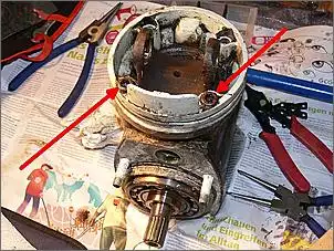

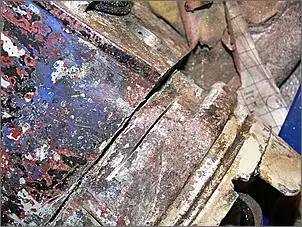

  #98
Alt 03.03.2012, 20:09
Beiträge: 8.796
Ich bin etwas weiter gekommen.
Obwohl ich die Schrauben so gut es ging versucht habe auszubohren, rührte sich da gar nichts.
Ich habe es jetzt so gelöst, dass ich an den Kanten mit einer Handsäge einen Schnitt gesetzt habe, der die Bolzen durchtrennte. Damit ließen sich die beiden Gehäuseteile auseinander nehmen (alles doppelt, weil zwei Antriebe):

Die Bolzenreste mit dem Gewinde ließen sich dann recht einfach rausdrehen (flach feilen und mit Engländer/Rollgabel-Schöüssel ansetzen).
Die gewindelosen Schäfte der jeweils beiden Bolzen (je Antrieb 2) rühren sich nicht im geringsten. Die kann ich jetzt aber auch von der anderen Seite noch anbohren.
Hits:	179
Größe:	131,7 KB
Die beiden Schlitze werde ich mit Epoxy-Flüssigmetall füllen und ausspachteln. Die Stellen sind allenfalls auf Druck belastet, das sollte kein Problem sein. Nach dem Lackieren der Antriebe sieht man das nicht mehr.
