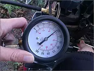

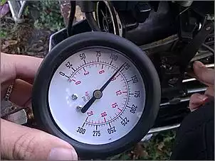

Habe heute Kompression gemessen: knapp 9 Bar gleichmäßig auf beiden Töpfen. Da es ein Handstarter ist, habe ich nur moderat dran gezogen. Mit etwas kräftigerem Ziehen wie beim Starten wäre ich locker über die 10 gekommen...
Hits:	108
Größe:	81,9 KB
ID:	317380 Klicken Sie auf die Grafik für eine größere Ansicht
Hits:	114
Größe:	80,9 KB
Gute Werte eigentlich, denke ich.
Damit bleibt nun aber wieder die Frage nach der Ursache.
Flatterventile gibt es übrigens doch. Aber ein gemeinsamer Ventilblock für beide Zylinder.
HELP!
