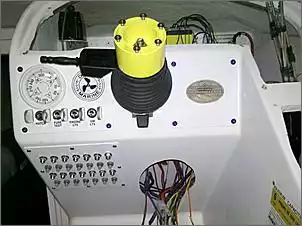

Heute war ich fleißig - endlich mal wieder.
Ich kann schon fast aufs Wasser.
Das Sicherungspanel und die beiden Platten neben dem Lenkrad sind eingebaut.
Naürlich mit Porn Style Purple Torx Gewindeschrauben
Der Lenkhelm ist nun kpl. auch der Trim (Blinker) Schalter ist eingebaut und verkabelt.

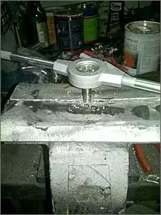

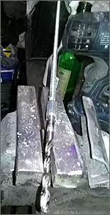

Step1:
Einem 8 mm HSS CO 8% Edelstahlbohrer hab ich ein M8 Gewinde auf den Schaft geschnitten.
War eine Herausforderung, hat aber geklappt.

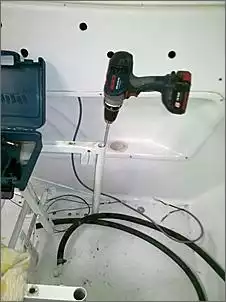

Step3:
Um dann die Edelstahl Sitzgestelle inkl. Cockpitboden und der darunter liegenden Gegenplatte zu durchbohren.
Sagte ich schon das die Blaue Bosch 18 Volt Bohrmaschine ein Traum ist?
Hits:	167
Größe:	64,5 KB
Warum das Ganze?
Unter die Sitze kommt eine indirekte Cockpit Beleuchtung und, ihr ahnt es schon, ich möchte keine Kabel sehen

Also Henning,Improvisieren ist alles,das mit dem Bohrer ist allererste Sahne.Wieder was gelernt.

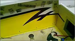

Vor lauter Freude hab ich dann mal schnell eine der gepulverten Bodenplatten davor gelegt
Hits:	217
Größe:	82,1 KB
Wenn das an Stb. genauso gut passt bin ich zufrieden, aber das werde ich erst die Tage wissen denn nun ist Feierabend.
