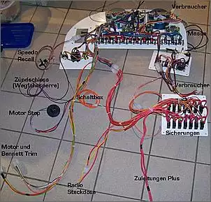

So schaut die ganze Geschichte von der Rückseite aus.
Hits:	242
Größe:	140,8 KB
Die drei Platten sind mit Steckern und Kupplungen versehen.
So kann jeder Platte einzeln ein oder ausgebaut werden ohne Kabel zu trennen.

deine Zuleitungen "Plus" für die Anzahl der Sicherungen sehen mir sehr dünn aus...
Gesamtstrombelastung ( Querschnitt, Länge beachtet)?
Gruß Frank

Moin Frank,
Die Sicherungen inkl des Kabelbaums am Sicherungspanel stammen von einem gebrauchten Chris Craft Sicherungspanel.
Die Teile inkl der Belegung der Verbraucher hab ich (fast) unverändert übernommen.
Ich denka das das passt

ich würde die Verbraucher mal über den Daumen addieren, denn die Ami's legen gerne dünnere Kabel. Man merkt es daran,..wenn man den ein oder anderen Verbraucher zuschaltet, dass die Cockpitbeleuchtung dunkler wird usw.
Und anhand der Anzahl der Schalter und dahinter steckenden Verbrauchern,..so aus der ferne und über den Daumen,..finde ich die Zuleitungen zu dünn..
Ansonsten,..klasse Arbeit..
Gruß Frank

Zitat von Power2 Beitrag anzeigen
ich würde die Verbraucher mal über den Daumen addieren, ....
3 Bilgenpumpen
2 Blower
Bennett Trim
Steckdose zum Telefon laden
Ein sehr einfaches Radio (Leg ich null Wert drauf, wird also immer aus sein )
Alle Beleuchtungen sind LED`s also wenig Last
Corsa Umschaltung über Relais
Unterwasserscheinwerfer, über ein Relais geschaltet
Motoren für das Hatch, auch hier über Relais geschaltet
Horn
Frischwasserpumpe
Und: Wenn man sich die Liste anschaut dann können/werden NIE alle Verbraucher zeitgleich an sein.
Z.B ist es Unsinn das die Bennett Pumpe, als grösster Verbraucher, in Betrieb ist wenn man mit der Heckduche beschäftigt ist
Daher glaub ich das die zwei 4 Quadraht Zuleitungen ausreichend sind
Danke.
