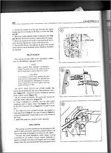

Leider bin ich nicht der Motorschrauber vor dem Herrn, daher habe ich einmal ein Foto der Vergaser gemacht. Lieber Manfred, welche Schraube ist die "Leerlaufnadel"?
Muss ich an allen 3 Vergasern die Einstellung vornehmen, immer direkt nacheinander und dann warten?

Die Gemischschrauben sind hinter dem Luftfilter (eigentlich nur Abdeckung - Filter gibts keinen).
Entweder nimmst Du die Abdeckung runter oder so wie Manfred beschrieben hat mit einem langen Schraubenzieher - zuerst die Gummipfropfen herausnehmen.
Aber wenn du das noch nie gemcht hast ist es wahrscheinlich leichter Du nimmst die Abdeckund runter, dann siehst Du es besser.

dank Hannes seinem Eintrag habe ich die Schrauben hinter dem Luftfiltergehäuse gefunden. Die Abdeckkappen entfernt.
Bei den beiden unteren Vergasern war die Einstellung identisch (senkrecht stehende Schraube), bei dem oberen Vergaser stand sie waagerecht.
@Manfred: Auf dem Gehäuse war ein Pfeil im Uhrzeigersinn (nach rechts) an dem stand "Rich". Da mein Gemisch zu mager war, habe ich alle 1/4 Umdrehung in Richtung Uhrzeigersinn "Rich" gedreht, entgegen deines Hinweis nach links. War das OK?
Natürlich steht die obere Schraube jetzt noch anders wie die beiden unteren.
Müssen die Schrauben alle gleich stehen?

Also das mit der Schraubrichtung hast Du schon richtig gemacht, und wie man sieht hat es auch geholfen.
Uhrzeigersinn = weniger Luft = fetter
Das mit der 1 1/4 Drehung ist so eine Grundeinstellung mit der ein jeder Motor zumindest einmal laufen sollte.
Das heisst, man dreht die Schrauben im Uhrzeigersinn ganz hinein (Vorsicht nicht festdrehen, sonst wird der Sitz beschädigt) und dann 1 1/4 Drehungen wieder heraus.
Dann, wie Manfred beschrieben hat, ist es eine Einstellungssache nach Gefühl.
Schraube an einem Vergaser hineindrehen bis sich die Drehzahl verändert - dann den Schrauben wieder herausdrehen bis sich ebenfalls die Drehzahl verändert - und von diesen beiden Stellungen nimmst du dann das Mittelmaß.
Das an allen 3 Vergasern vornehmen (nacheinander - nicht gleichzeitig)
Das Standgas musst Du natürlich nicht verändern wenn es Ok ist.
Mit der Standgasschraube veränderst du nur das Gestänge, sprich mechanische Gasstellung für alle 3 Vergaser - das hat nichts mit der Gemischeinstellung zu tun.

Das "sagt" mein Buch zum Thema

Lass Dich nicht verwirren - du hast schon die richtige genommen
Vorsicht bei der Zeichnung von Rolf - da gehts um DT75 aufwärts, da sind die Schrauben wenig anders angeordnet - Funktion ist aber die Gleiche.

Zitat von Sailfish Beitrag anzeigen
Jau
Hallo Rolf!
Deine Zeichnung war natürlich richtig - habe übersehen dass der Threadersteller einen DT65 hat und nicht "Feuerblitz" Andreas
Gruß Hannes
