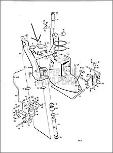

Ein AQ 130 von 1972 sollte aber schon einen 270ger Antrieb haben.
Diese Teile gammeln beim 270 und 280 gerne weg. Dann zieht der Motor natürlich Luft und kann zu warm werden.
Das Teil Nr. 28 meine ich

Hallo Gunnar,
danke für die Antwort.
Ich habe einen 270er Antrieb, aber keinen Seewasserfilter.
Teil 28, mhm, muss ich mal schauen.
Ist da schwierig ranzukommen?
Bin im Büro und hab das gerade nicht vor Augen...
Danke + gruß
Andre

Hallo Andre
Wenn das Boot aus dem Wasser ist kommt man ran. Fummelei, da der Balg stört.
Das Teil ist auch bezahlbar. Zwischen 20,- und 30,-€.
Gruß Gunnar
