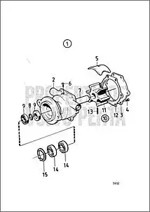

Das ist ein altes Problem vom 100er Antrieb. In der Regel ist dann der Impeller, der Kamm oder das Pumpengehäuse Deiner Seewasserpumpe verschlissen. Es gab aber durchaus Leute, die das Problem durch ein Leitblech ( zwischen Kühlwassereinlass und Auspuff) bzw. durch einen separaten Kühlwassereinlass ( ist bei Dir schon alles separat, aber man kann den Kühlwassereinlass ja noch vom Auspuff trennen) vorübergehend gelöst haben.
Bei intakter Pumpe dürften die Auspuffgase den Kühlwassereinlass nicht beeinträchtigen. Noch reicht der Staudruck bei Fahrt durch das Wasser Deinen Motor ausreichend zu kühlen.
Gruß Gunnar

Moin.
Per PN wurde ich gefragt, was ich an der Pumpe als Kamm bezeichne.
Ich meine Teil Nr. 5. Nennt sich Nocken, aber ich kenne das Ding halt als Kamm.
Name:	Alte Volvo Seewasserpumpe.jpg
Hits:	165
Größe:	24,7 KB
Gruß Gunnar
