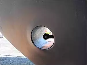

Ich habe mich entschieden, ein Bugstrahlruder fix einzubauen. Die aussen angehängten Dinger sehen einfach zu schwach aus bei einer Kollision mit Holz im Wasser und sind zusätzlich relativ teuer.
Ich habe mich für ein Lewmar 2.2 KW Aggregat entschieden. Das Rohr hat einen Aussendurchmesser von 150 mm. Die Bugstrahlruder von Vetus haben in dieser Leistungsklasse bereits schon grössere Rohre.
Der Einbau hat mich mehr als eine Woche Arbeit gekostet. Das Rohr, das zum Aggregat geliefert wurde, hatte so einen grünen Farbstich und beim Bohren/Sägen gab so einen typischen Geruch nach GFK und nicht wie ich erwartet habe, nach Epoxy. Das hat sehr viel Nacharbeit erfordert. Da natürlich kein Gelcoat auf dem Rohr drauf ist, musste ich es zusätzlich innen und aussen zuerst mehrmals mit Epoxy beschichten und dann mit 5 Lagen Gelshield beschichten. Da die Temperatur immer um die 10 Grad war, konnte ich nicht zügig arbeiten, weil der Epoxy auch bei externer Erwärmung immer etwas Mühe hatte, auf Touren zu kommen.
Ich habe die zwei Löcher mit einem 152 mm Kronenbohrer gemacht. Die Löcher als solches waren ok, aber haben leider nicht genau gefluchtet. Dieser Fehler hat mich einen ganzen Tag gekostet.
Die Installation der Elektrik (250 Ampere) war auch so eine Herausforderung. 50mm2 Kabel von Starterbatterie auf Sicherung 200 A, Handschalter, dann auf Bugstrahlruder, dann eine weitere Sicherung für die Ankerwinsch von 100 A und den Anschluss der Ankerwinsch.
Ich habe mich entschieden, die Steuerung des Bugstrahlruders mit einer Funksteuerung (Conrad) auszuführen. Hat leider nicht so funktioniert, wie ich mir das vorgestellt habe. Die 2 Kanal Funksteuerung hat einen Bereich von 9 Volt bis 18 Volt. Leider hat das nicht gereicht. Wenn der Motor anläuft, wird die Spannung kurzfristig unter 9 Volt gerissen und die Funksteurung rebootet mal kurz. Ich habe jetzt die Funksteurung an das normale Verbraucher Netz gehängt und jetzt funktionierts fehlerfrei. Dazu musste ich natürlich wieder ein Kabel durchs ganze Schiff ziehen und die Funksteuerung braucht entweder einen separaten Schalter oder saugt dauernd Milliamperes von meiner Batterie. Unschön.
Das erste Anlegemanöver hat bereits super funktioniert. Schön, wenn man mit einem traditionellen Langkieler mit einer 90 Grad Kurve, praktisch an Ort und Stelle in die Box fahren kann.
Hits:	320
Größe:	117,7 KB
Peter
