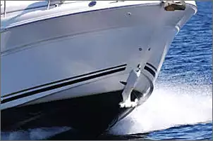

ich bin auf der Suche nach einem Bugstrahlruder. Ist eigentlich ganz einfach: einschlägige Versandhäuser und Googel durcharbeiten und der Fall ist in ein paar Stunden erledigt: Kreditkarte zücken und bestellen. Aber dann fangen die Sorgen erst richtig an.
Was mich abschreckt, ist der Einbau eines Tunnels im Vorschiff. Solche typischen 3 -Tage Projekte dauern erfahrungsgemäss sehr viel länger und machen einem das Leben schwer.
Eine extensivere Suche mit Google bringt dann tatsächlich noch bessere Resultate: Sideshift Bowthruster. Anbau am Bug, nur zwei kleine Öffnungen für Kabel und Lüftungsanschluss, keine Löcher unter der Wasserlinie etc. etc. Eher etwas auf der teuren Seite. Etwa $3000
Hits:	1517
Größe:	23,5 KB
Frage: Gibt es noch andere Firmen, die sowas anbieten? Ein Bugstrahlruder, das man ausserhalb des Bootes bei Bedarf montieren kann?
Ich brauche das "nur" für ca. 6 Monate in den Schleussen und werde dann im Schwarzen Meer das Ganze wieder abbauen und verstauen.

obwohl ich persönlich mit dieser Art von Bugstrahler keinerlei Erfahrungen habe, vermute ich, dass die Wirkung nicht sehr überzeugend ist.
Einfach, weil der Arbeitsbereich zu hoch, sprich an der Wasseroberfläche, ist.
Der Hauptanteil an Schubenergie wird einfach "verströmen".
Gruß Karsten

Karsten,
der 2 PS Motor am Beiboot taucht auch nicht tiefer ein und erzeugt eine sehr hohe Leistung.
Da ich ja einen Verdänger habe (Segelboot), stufe ich das Risiko sehr hoch ein, dass ein treibender Baumstamm bei der erst besten Gelegenheit das teure Ding abschlägt. Diese Gefahr besteht beim Gleiboot weniger. Ich habe ein Bugspriet und das schützt generell den Bugbereich sehr wohl, aber nicht auf der Höhe Wasserlinie.
Darum suche ich nach einem Produkt, das sich ohne grossen Aufwand entfernen lässt. Ich bin mir am überlegen, ob ich einen elektrischen Flautenschieber umbauen soll und am Bug eine Halterung dafür konstruiren soll.

solche außen montierte und leicht demontierbare Bugstrahlruder kenne ich nicht. Ich bezweifle auch, dass das wirklich eine strömungsgünstige und stabile Lösung sein kann. Wohl aber kenne ich versenkbare BSR, die nur bei Bedarf ausgefahren werden. Im eingefahrenen Zustand wird die Öffnung im vorderen Kielbereich durch eine Edelstahlplatte verschlossen, die bei Gebrauch samt BSR ausgefahren wird. Das ist sicher eine elegante Lösung, aber wahrscheinlich teurer und arbeitsintensiver beim Einbau als ein konventionelles BSR. Bei letzterem stören die Rohröffnungen schon. Man kann zwar durch geschickte Gestaltung der Öffnungen allzu starke Verwirbelungen vermeiden, aber besser wäre es natürlich, wenn man diese Öffnungen bei Nichtgebrauch des BSR automatisch mit entsprechenden Klappen verschließen könnte. Leider scheint sich noch kein Konstrukteur über eine solche vermutlich durchaus realisierbare Lösung Gedanken gemacht zu haben. Oder kennt jemand hier eine solche Lösung?
Wepi

Moin Peter,
ich tippe mal auf Fisher 30, nach Deinem anderen Draht und dem Avatar
Falls dem so ist, würde ich komplett auf Bugstrahl verzichten. Die Boote haben schon einen recht stabilen Lateralplan, den man nicht so eben zur Seite schubst.
Das hieße im Umkehrschluss, dass man schon eine kräftige Bugstrahlanlage braucht um damit vernünftig zu manövrieren -> Einbaulösung.
Andererseits reagieren die Typen so gut und berechenbar auf den Radeffekt des Propellers das man wirklich, auch in Schleusen,gut auf Bugstrahl verzichten kann.
Und dann bremst ein Strahler auch noch zusätzlich, sowohl als Einbaulösung, als wohl auch recht als kleiner Eimer den man außen angeklebt mitschleppt.
Kai

es gibt ein Aussen montiertes Bugstrahlruder von Exturn.
Habe ich vor kurzem einen Bericht gelesen. Soll gut funktionieren, Preis weiss ich nicht. http://www.marinno.com/

Kann ich nur empfehlen, zumindest für Gleiter. Habe selbst eines der ersten dran, super Wirkungsgrad.
Wichtig ist nur die Montagehöhe,sollte jemand machen der damit schon richtig Erfahrung hat, Lehrgeld für falschen bzw. nicht hundertprozentig durchdachten Anbau inklusive.
Weiß ich aus eigener Erfahrung und genügend Diskussionen mit dem Hersteller.

Gibt es ! War am Wochenende gerade auf der Gründl Hausmesse vom Hersteller ausgestellt.Wird einfach vorne unter den Bug geschraubt.
da ich mich aber nicht so für Bugstrahler begeistere hab ich dem keine weitere Beachtung geschenkt.
Aber ruf doch da mal an...oder im 2011er Katalog auf Seiten 390 !!geht aber auch bei 2500,- Eur los

Dieses Gerät zum anschrauben von außen, aus dem Video, sieht schon interessant aus. Aber bei der Menge der Löcher ist für mein dafürhalten der Schritt zum althergebrachten Einbau nicht mehr so groß.
Ist natürlich Geschmacksache aber das sieht doch nicht mehr nach Provisorium aus, dass man wieder ausbaut. Ich würde sowas dann drin lassen
Wenn Dein Boot dreissig Jahre alt ist könnte das schwierig werden, wegen der Dicke des Rumpfbodens und dem vermutlich bis kurz vor die Vorpik reichenden Ballast und dem dort fehlenden flachen Boden.
Für flache Vorfüsse neuerere Bauart ist das sicher interessant.
Wenn Du da was erfährst, schreibe es bitte, bestimmt interessant zu wissen.

Und wenn die Dinger auch noch so stromlinienförmig geformt sind, es bleiben Strömungshindernisse. Und ob sie bei einem Gleiter tatsächlich den teilweise heftigen Schlägen auf bewegtem Wasser dauerhaft standhalten, bezweifle ich trotz aller Werbeversprechen.
Da das Hauptproblem bei Deinem Boot ja offenbar der starke Radeffekt beim Stoppen oder Zurücksetzen in Schleusen zu sein scheint, wie wäre es dann mit einem Heckstrahlruder? Es wird ohne einen Tunnel am Heck angeschraubt und wird sicher dem Radeffekt gut entgegenwirken. Der Einbau wird allerdings schwierig, wenn das Boot Z-Antrieb an Stelle einer Wellenanlage besitzt. Dann muß man meist zwei kleinere HSR beidseits am Heck anbringen.

Auch gesehen, dass der Gleiter in dem Montagevideo (ziemlich am Schluß unter "lets turn" zu sehen) "zusätzlich" ein eingebautes BSR hat

Der Exturn, der sieht aber toll aus. Der Preis ist kräftig, sehr kräftig. Aber die Einsparungen beim Einbau müssen unbedingt eingerechnet werden. Ich mach zwar immer alles selber, aber der Einbau eines Tunnels schreckt mich ab. Es ist sehr eng da vorne und die Gefahr, dass der Tunnel im unteren Bereich, wo man nur mit Spiegel und Verrenkungen arbeiten kann, nicht sauber einlaminiert ist, ist gross. Epoxy hält auf voll ausgehärtetem Polyester lausig und da könnte schon eines dieser ekelhaften Lecks enstehen, wenn der Bug voll in die Wellen knallt. Den Exturn muss ich mal weiter verfolgen. Der amerikansiche Sidepower hat keinen Schutz nach Vorne und ist schwierig einzubauen, weil das Wasserstag im Wege ist.
Heckeinbau eines normalen Bugstrahlruders geht absolut nicht. Da ist ein 200 Liter Diesel Tank einlaminiert und versperrt den Zugang zum Heck. Ich könnte nicht einmal den Exturn einbauen, ohne ein Installationsloch in den Rumpf zu schneiden.
Frage: was bietet die Firma Gründl an? Ich habe nichts gefunden auf der Homepage.

Habe das mal genauer studiert. Schade, die Grundidee von Exturn ist genial, die Ausführung für mich aber unakzeptabel. Das Gehäuse ist aus "seewasserfestem" Aluminium. Sowas kommt bei mir unter keinen Umständen unter Wasser zum Einsatz. Wenn die Oxydschicht von einer Kollision mit einem Stück Holz nur minimalst beschädigt ist, wird das Aluminium vom Salzwasser zerstört. Für das viele Geld, das das Ding kostet, müsste es zur heutigen Zeit ganz klar ein Gehäuse aus Carbon haben. In dem Ding sind viele unterschiedliche Metalle verbaut und wenn da was klemmt oder vermodert, muss das Schiff aus dem Wasser. Da hat es kupferbasierendes Antifouling, Chromstahl vom Wasserstag und Propellerwelle, Bronze Rumpfdurchführungen von der Toilette, Messing Seehahnen von der Spüle etc. etc. Und da mitten drinn einen Klumpen Aluminium. Genial. Wenn man die Prospekte von Lewmar und Vetus über die Tunnel basierenden BSR liest, und sehr vorsichtig jede Zeile analisiert, da taucht immer wieder irgendwo das Wort Bronze und Opferanode auf. Ob es etwa da Probleme geben kann mit Elektrolyse?
Ich suche weiter.
