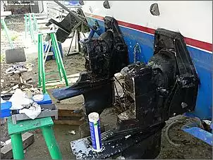

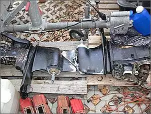

Update 2011-02-23:
Ich habe beide Antriebe abgenommen.
Mit dem richtigen Werkzeug (wird immer wieder unterschätzt) eigentlich ein Kinderspiel.
Vorher Öl abgelassen (war Wasser drin...) und randvoll mit Diesel gefüllt.
Sie liegen jetzt und ich beobachte auf feuchte Stellen vom Diesel.
Hits:	438
Größe:	54,0 KB
Hits:	447
Größe:	71,1 KB

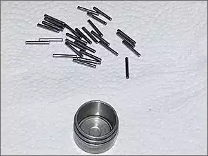

Die Kreuzgelenke müssen definitiv neu, die sind zum Teil schon fest. Ein paar Nadeln der Nadellager sind beim Zerlegen zu Staub zerfallen...
Die Bälge werde ich wohl auch ersetzen, ebenso die Gummiringe an der Glocke.
Ein Lenkhelm/Gabel kam mir entgegen, weil innen gar nicht mehr richtig festgeschraubt gewesen.
So kommt halt eins zum anderen. Ruckzuck sind wieder ein paar hundert Euros weg.
Aber hinterher befindet sich dann alles in einem Top-Zustand (rede ich mir ein).
Ich mache in den nächsten Tagen mal eine Einkaufsliste fertig.
Muss noch irgendwas mit drauf, was ich evtl. noch nicht bedacht habe?
Wer noch ein Abgas-Geweih liegen hat, kann sich gerne mal melden.
Bei einem der beiden sieht der Stummel schon mächtig angefressen aus.

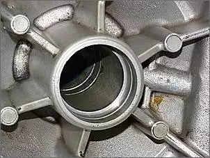

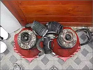

Heute habe ich den am WE aufgenommenen "Hellboy II" gesehen und nebenbei Glocke geputzt.
Lager und WeDis sind angekommen. Die Simmeringe waren teurer als die Lager... wenn man von "teuer" sprechen mag.
Hits:	327
Größe:	54,1 KB
Hits:	327
Größe:	58,6 KB
Hits:	603
Größe:	65,6 KB
Die beiden Zwischenwellen der beiden Glocken sind ebenfalls blitzeblank geputzt und liegen jetzt im Tiefkühlfach.
Dann kann ich morgen nach der Arbeit die ersten beiden Lager auf die Welle schieben. So zumindest der Plan.

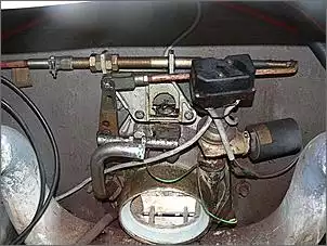

Während mir die Backbord-Gabel von alleine entgegen kam (Lenkhebel war schon lose...), tue ich mich mit der Steuerbord-Gabel äusserst schwer.
Die Kollegen hier hatten exakt das gleiche Problem:
http://www.marineengine.com/boat-for...-STeering-Fork
Nur ist meine Spiegelplatte nicht abgebaut und ich muss im Boot werkeln.
Da ist nicht soviel Platz drüber - ich kriege nicht einmal den Schmiernippel abgeschraubt (der Halter davor ist natürlich schon ab):
Hits:	434
Größe:	96,7 KB
Ich habe heute abend mit einem Lötbrenner den Lenkarm erwärmt, einen alten Schraubendreher wie einen Keil in den Schlitz des Lenkarms getrieben und alles mit "Caramba Rasant" eingejaucht.
Mal gucken, ob das Wirkung zeigt.
Laut meinem Bootsmensch sollte ich besser nicht so heftig oben auf die Gabel kloppen, da sie nur aus Alu-Guss ist und sich verformt.

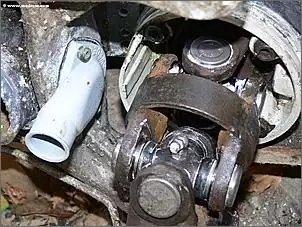

2011-03-23:
Ich habe es geschafft. Ohne die Spiegelplatte abzubauen.
Den Lenkarm habe ich mit einem Gaslötgerät (so ein Baumarkt-Billigding mit Kartusche) heiss gemacht (und dabei absichtlich den Kragen der oberen alten Kunststoffbuchse teils weggebrutzelt). Dann den erwähnten alten Schraubendreher (der Griff war schon weggeplatzt) als Keil immer weiter in den Spalt des Lenkarms getrieben und zusätzlich jede Menge Caramba Rostlöser (sowohl "Rasant" als auch die Variante mit MoS²) reingesprüht, wo vorher der Kragen der Buchsen war.
Dann habe ich zwei Holzkeile aussen zwischen Gabel und Spiegelplatte reingetrieben.
1. Dann wieder rein ins Boot, Arm heiss gemacht, Caramba gejaucht.
2. Raus aus'm Boot, Holzkeile weiter reingekloppt.
Dann 1. und 2. und 1. und 2. usw...
Irgendwann kam die Gabel dann langsam. Nachdem sie sich erstmal gerührt hatte, ging es dann fix.
Fazit: von innen kloppen bringt verhältnismäßig wenig. Ziehen ist besser.

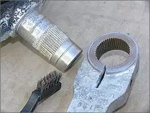

Habe die Verzahnungen der beiden Lenkgabeln und Lenkarme mit einer Mini-Drahtbürste (Dreierpack in den Kassenregalen vom TOOM) und etwas Essig-Eszenz gesäubert und wieder blank gemacht. Auch die Seitenflächen der Lenkarme (wo die Plastik-Buchsen anliegen) habe ich auf einem Brett mit 800er Papier plan abgeschliffen und blank geputz.
Hits:	231
Größe:	87,5 KB
Dann die Schäfte der Lenkgabeln von Verkrustungen befreit und mit feinem Schleifpapier (wieder 800er) geglättet - fast schon poliert.
Das Loch bzw. die Buchse im Lenkhelm habe ich ebenso bearbeitet.
Hits:	254
Größe:	58,3 KB

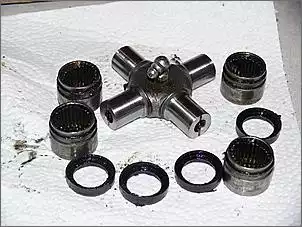

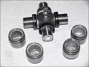

Heute war Mistwetter. Bin deshalb daheim geblieben und hab mich den Kreuzgelenken gewidmet. 2 Antriebe = 4 Kreuzgelenke.
Zwei habe ich neu gekauft. Zwei andere hatte ich mal zusammen mit einer kompletten Kreuzgelenkwelle gebraucht gekauft. Diese Welle habe ich zerlegt und die beiden Kreuzgelenke entnommen - hier ein Bild von einem davon:
Hits:	222
Größe:	86,3 KB
Das Kreuz geputzt, Schmiernippel rausgeschraubt, Fett-Kanäle geputzt und wieder zusammengebaut und mit frischem Liqui Moly Bootsfett gefüllt - wie auch bei den Lenkgabeln schon.
Dann habe ich die Nadellager zerlegt und die Nadeln und das Lagergehäuse von Hand einzeln geputzt:
Hits:	194
Größe:	72,3 KB
2 Kreuzgelenke = 8 Nadellager
Jetzt habe ich also neben meinen zwei neuen Kreuzgelenken noch zwei neuwertige Kreuzgelenke. Macht vier für die beiden Antriebe.
Hits:	206
Größe:	84,2 KB
Am Wochenende soll es sehr schönes Wetter geben.
Dann gehts wieder zum Boot und an den Einbau der Lenkungsteile.

Nachdem ich die Kreuzgelenke ersetzt bzw. überholt hatte, kam noch ein neuer Wasseranschluss dran. Dann habe ich beide Antriebe mit neuen Bälgen und Wasserschläuchen wieder angebaut.
Hits:	226
Größe:	149,0 KB
ID:	283982 Klicken Sie auf die Grafik für eine größere Ansicht
Hits:	226
Größe:	152,7 KB
Hits:	219
Größe:	160,2 KB
