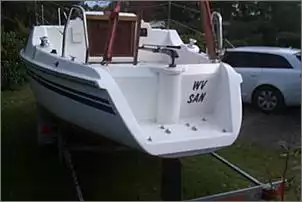

So, das wars für dieses Jahr.
Der Kahn steht frisch gekärchert im Garten
Und so sieht das Ruder aus (Messung kommt noch).

So, der Hobel ist eingelagert, fehlt nur noch die Plane.
Unglaublich, wie ein Boot in ein paar Monaten Weser versoddert.
Aber dank 'Soap Stone' ist erstmal alles blitzeblank. Der Motor ist raus und das Holz aus der Plicht und von der Badeplattform ausgebaut.
Dann will ich mal meine 'Schulden' bezahlen:
Micha:
Das Ruder ist 48cm hoch, unten 48cm lang, oben 40cm lang.
Der Drehpunkt ist 9cm von der vorderen Kante entfernt und die dickste Stelle des Profils ist 6cm.

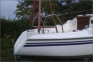

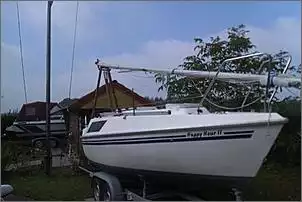

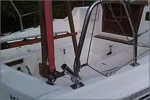

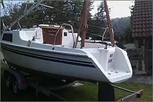

Klaus:
Bilder von der Verlängerung, bitteschön:
Hits:	465
Größe:	31,1 KB
Die Pinökel auf der Badeplattform sind die Aluhalterungen für das Holz.
Die gleichen Dinger hab ich auch im Cockpit zum selben Zweck.

Die Variante 'Außenboarder im Schacht' kann ich bei diesem Bootstyp nicht empfehlen.
Das sieht zwar nett aus aber:
Man verliert 2 Sitzplätze im Cockpit (was war ich erstaunt, wieviel Platz Micha da hat).
Der Radau und der Qualm des Motors ist schöön nah dran
Die Bedienung der Schaltung ist fummelig (unter die Haube greifen), nächstes Jahr kommt deswegen testweise Evinrude zum Einsatz (vorne zu schalten).
Rückwärtsfahren ist wie mit nem Z. Kaum Ruderwirkung.
Ist der Motor nicht genau zentriert, reisst es einem beim Vorwärtsfahren unter Motor die Pinne aus der Hand (ich muss noch ne Arretierung basteln ).
Stichwort Pinne: die Motorpinne und die Ruderpinne kommen sich dauernd ins Gehege. Außerdem macht die Motorpinne schicke blaue Flecken in Waden.
Die Reinigung des Schachtes ist eine Sauerei.

Standard Verlängerung
Erstmal Danke Thomas
Sieht echt gut aus diese Verlängerung und das mit dem Ruder macht auch nen guten Eindruck. Das ist so ein optischer und ich denke auch ein technischer Mangel am Schnitt der Venus (Lateralplan ....Ruderdruck), deshalb sieht man wohl auch im polnischen Forum einige mit Verlängerung. Aber so wie das bei Deinem Boot aussieht ist das wohl ne sehr aufwendige Sache, die nur ne Werft sauber hinbekommt, bleibt also wahrscheinlich "unerfüllter Traum"
Mein Ruder ist zwar hinten angehängt hat aber von der Fläche etwa die Form von Deinem ist nur bischen tiefer nach unten etwa 10-15 cm.

Ist eine super Idee. Das Problem ist ja, dass auf der Außenseite des Speigel wenig Platz ist und der Spiegel eine Kammer ist. Da kommt man ja nicht an die Schrauben.
Wenn die Stütze nur an der Reeling festhängt, dann kann sie sich ja beim Stellen des Mastes nach vorn wegdrehen? Ist der Fuß der Stütze nicht fixiert?
