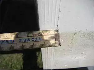

Hits:	320
Größe:	24,0 KB
Jens

Zitat von Müritzjunge Beitrag anzeigen
Ja 19mm ist Richtig.
Anhang 222976
Jens
Da sieht man ja schon die aufgequollenen Lagen der nachträglich aufgesetzten Heckspiegelplatte, das ist alles andere als solide Versiegelung!
Auch wenn jemand der Überzeugung ist, ordendtliche Arbeit abgeliefert zu haben kommt am Ende oft Murks zum Vorschein.

Aber schon komisch, dass das angesetzte Holzstück keine Lackblasen hat, ein Indiz für zwei verschiedene Lacke, die sich nicht vertragen haben, da das Holz ja eine Erstlackierung bekommen hat.
Da stellt sich für mich die Frage, wie erkenne ich denn überhaubt was für eine Farbvariante ich auf dem Boot habe, falls der Vorbesitzer auch keine Ahnung mehr hat, was da draufgekommen ist? Wie kann das festgestellt werden?

Sorry Jens,
habe da zwei Treads durcheinander gebracht, die ähnlch liefen.
Ok, Platte hat er hinten angesetz und das Maß stimmt auch, aber bitte, innen seh ich keine Verstärkung, was ja viel wichtiger wäre.
Zumindest nicht auf dem Foto.
AhoicBalticskipper
