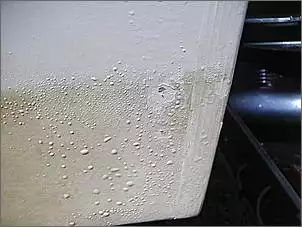

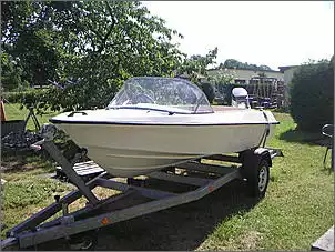

Ich habe mir vor 4 Wochen ein zweites Boot gekauft.
Ich wollte nur ein kleines Boot haben womit ich gleich los fahren kann und Spaß hab.Klicken Sie auf die Grafik für eine größere Ansicht
Name:	Boot 1 001.jpg
Hits:	1214
Größe:	59,6 KB
So weit so gut .
Boot und Motor laufen super Trailer ist 1A.
Ich hatte das Boot bei einem guten Freund im Bootschuppen.
Musste es aber leider gestern raus nehmen weil er den Platz selber braucht.
Und dann das.Klicken Sie auf die Grafik für eine größere Ansicht

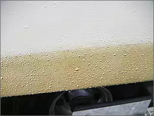

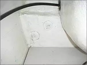

Es lag nur 14 Tage im Wasser.
Der Verkäufer sagte er hat es immer geslipt.
Der Spiegel ist auch ein wenig gerissen.
So nun habe ich 2 Baustellen.
Und das genau wollte ich nicht.
Aber die Sasion wird noch gefahren der Winter ist lang genug.
Gott sei Dank bin ich Maler das bekomme ich hin und wenn nicht frage ich das.
Ich werde euch auf jeden Fall im Winter bei der Restauration mit Bilder
verwöhnen.

Hallo Müritzjunge,
das sieht fürchrterlich nch Osmose und zu starkem Motor aus.
Das gibt Arbeit
Peter

Da die Bläschen auch über der WL sind kann es auch an miesem Lack liegen. Osmose über der WL an üblicherweise trockenen Rumpfpartien ist eher unüblich.
Wenn das Boot wirklich immer geslipt wurde ist Osmose insgesamt auch selten.

... sieht ja bald so aus, als wenn da einer lustlos Lack aufgesprüht hat, welcher jetzt Blasen wirft. Stech die Blasen doch mal auf; dann merkst Du es ja, ob es die nicht geliebte Osmose ist.

Hallo Jens,
der Spiegel sieht aber trotzdem so aus, als würde er sich bald verabschieden

Also in den Blasen ist kein Wasser drin.
Ich denke mal der Lack hat 100Liter 1,50€ gekostet.
Ich habe den Vorbesitzer schon eine E-Mail geschickt mal sehen was er dazu sagt.
Über der Wasserline sind deutlich weniger Blasen.
Jens

Das sieht so aus wie Lackosmose, denke mal die Farbe hat Wasser gezogen ( hatte ich auch, falscher Autolack).... Dein Spiegelriss wird mit jeder Menge arbeit belohnt.....

Anscheinend ist Autolack auf Wasserbasis verarbeitet worden. Der macht jetzt, was er besonders gut kann: Sich im Wasser auflösen. Ich bin aber kein Lackspezi.
Ein Kumpel von mir ist Lackierer. Der hat aus diesem Grunde 2-K- LKW-Lack genommen.
Der Spiegel sieht etwas komisch aus. Mich wundert, dass er stumpf am Heck angeklebt (?) ist. Man sieht ja noch die einzelnen Platten. Wie ist denn der Spiegel von innen an den Bordwänden befestigt? Ist da wenigstens noch ein Kantholz oder so was? Auf jeden Fall müssen die offenen Kanten irgendwie einlaminiert und dann geschützt werden.

Lass Dich mal nicht verückt machen, sieht für mich so aus als ob der Untergrund vor dem Lackieren nicht richtig entfettet oder neutralisiert wurde.
Wirst aber um das Abschleifen nicht drum herum kommen.

Hat wieder einer Acryll auf Kunstharzlack gepinselt... da muß nun alles runter.
Im Übrigen sieht mir der Spiegel nachträglich aufgesetzt aus. Man sieht ja
die Schichten einer Sperrholzplatte
Das ist nicht original...
Genau so sehe ich das auch.
Also unter der Wasserline kann ich jetz den (Lack)mit dem Fingernagel
abkratzen.
Echt super.
Jens

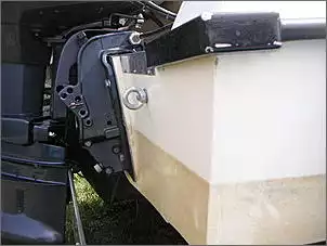

Alt 30.07.2010, 13:48
JohnB JohnB ist offline
Registriert seit: 03.11.2009
Beiträge: 5.729
Boot: Hellwig Milos
7.874 Danke in 3.930 Beiträgen

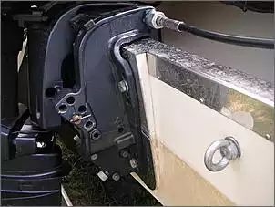

Hallo Jens,
auf dem vierten Foto sieht es so aus, als ob sich Spiegel im Bereich des Motorbrackets unter dem Gewicht des daran hängenden Motors nach außen wölbt.
Ist das wirklich so?
Beste Grüße
John
Alt 30.07.2010, 14:12
Müritzjunge Müritzjunge ist offline
Registriert seit: 06.07.2010
Ort: An der Müritz
Beiträge: 146
Boot: Eigenbau Rechlin
147 Danke in 75 Beiträgen

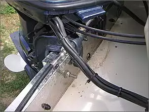

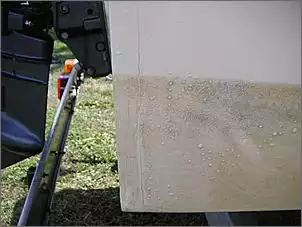

Hallo Jens,
Nein es ist nicht so ganz so Blind war ich nun auch nicht.
Aber auf dem Foto sieht es echt so aus.
Die Spiegelverstärkung wird auch nicht abfallen die ist einfach nicht einlaminiert.
Das hat man nicht gesehen.
Aber auf den Bildern sieht man es besser.
Bilder wollen doch alle sehen! oder?
Name:	Boot Spiegel 001.jpg
Hits:	979
Größe:	34,0 KB
ID:	222586Klicken Sie auf die Grafik für eine größere Ansicht
Name:	Boot Spiegel 002.jpg
Hits:	939
Größe:	43,1 KB
ID:	222587Klicken Sie auf die Grafik für eine größere Ansicht
Name:	Boot Spiegel 003.jpg
Hits:	980
Größe:	27,2 KB
ID:	222588Klicken Sie auf die Grafik für eine größere Ansicht
Name:	Boot spiegel 004.jpg
Hits:	933
Größe:	19,8 KB

Also, dem letzten Bild nach zu urteilen hatte sich der Spiegel wohl schon komplett mal etwas gelöst und man hat versucht vin innen das ganze anzulaminieren, also ein gravierender Schaden, den man dilletantisch beseitigt hat.
Ursache vielleicht ein zu großer und zu schwerer Motor, der für dies Boot nicht geeignet war oder ist.
Die Lackblasen halte ich nicht für so wichtig, ok, falscher Lack oder Untergrund, aber für das Boot, außer viel neuer Arbeit nicht so entscheidend,
