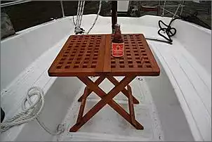

Da fehlt doch was?
Hits:	364
Größe:	66,8 KB
Na bitte ...
Gruß Ralph
