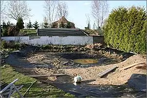

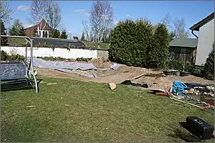

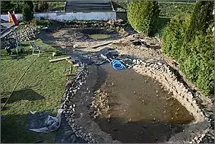

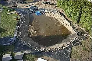

So heute ging es dann weiter :
Hits:	309
Größe:	54,1 KB
Hits:	296
Größe:	64,6 KB
Hits:	318
Größe:	66,9 KB
Hits:	339
Größe:	64,0 KB
Hits:	311
Größe:	68,2 KB
Leider ist mir die Folie ausgegangen , muß morgen erst mal neue besorgen
lg
Heiko

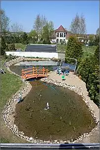

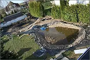

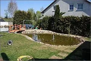

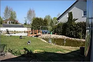

Er ist zwar noch nicht ganz fertig, aber heute war schon mal erstes Anbaden
Die Grundform
Vlies (300g/m²) und Folie (1mm synth. Kautschuk) sind verlegt - Wasser marsch...
Mit ca. 4.000 Liter befüllt (abgelesen an der Wasseruhr)
6 Barfußdielen dienen als "Badeplattform" (ein kleiner Trost für mich )
ANBADEN bei 10° Luft und 8° Wasser
Der Rest ist Deko...
Gruß Lars

Ach Lars wenn ich das so sehe solltest du die Falten noch verkleben da dort das Wasser raus zieht.
Es gibt natürlich noch einige Punkte um das Resultat zu verbessern, aber alles geht nicht im Netz

Wir sind Laien - bitte her mit Kritik und Verbesserungsvorschlägen!
Duch die Falten kann kein Wasser raus - 100% sicher! Wie sollte es?
Auf die Flaten kommen noch Steine und Kiesel...

Haha es zieht durch Kapillarkraft ca 10-12 cm raus wie ein Docht tropft draußen einfach ab, hab ich alles schon durch seid dem wird bei uns jede Falte verklebt.
Du brauchst ja nur mal die Falte hoch-zuklappen dann siehst du das es drunter immer nass ist. zudem sinkt der Wasserstand relativ gleichmäßig bis er ca 10-15 cm unter dem Rand liegt.

Ok
Ich werde also die Falten oben herum lieber noch verkleben.
Danke für den Hinweis.
Gruß Lars

Kannst du am einfach trocken wischen und dann mit Sikabond verkleistern
