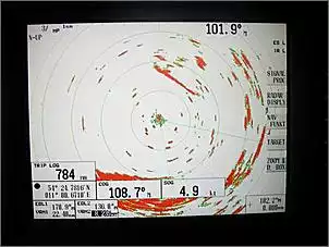

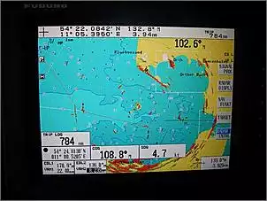

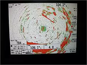

So sieht ggf. die "Gegenstelle" aus. Was bei gutem Wetter ein klares
Radarziel ist, kann bei Regen / Seegang schnell unsichtbar werden ...
Ohne Regen- bzw. Seegangsenttrübung (ohne Filter):
Hits:	241
Größe:	36,6 KB
Mit Regen- bzw. Seegangsenttrübung (mit Filter):
Hits:	247
Größe:	23,5 KB
Mit Regen- bzw. Seegangsenttrübung und Karte:
Hits:	242
Größe:	28,1 KB
