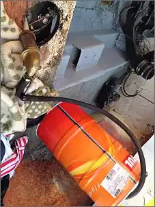

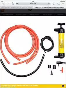

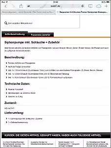

Ich möchte es auch morgen (Mittwoch) machen& habe mir diese Pumpe im Internet bestellt, lt. Beschreibung auch für Benzin sicher, ich habe jedoch Muffe vor Funkenbildung ! Kann mir jemand was dazu sagen? Klicken Sie auf die Grafik für eine größere Ansicht

Zitat von Skipper83 Beitrag anzeigen
Ich möchte es auch morgen (Mittwoch) machen& habe mir diese Pumpe im Internet bestellt, lt. Beschreibung auch für Benzin sicher, ich habe jedoch Muffe vor Funkenbildung ! Kann mir jemand was dazu sagen? Anhang 510766Anhang 510767
Gruß Stephan
die Pumpe sollte schon sicher funktionieren,
theoretisch kann man jeden Kunststoff elektrostatisch so aufladen, das irgend wann Funken überspringen, da müssen aber dann schon etliche Liter durch,
bei der geringen Menge die du da umfüllen möchtest sehe ich da keine Gefahr,
ich mache das in aller Regel mit einer Schüttelpumpe

Es geht voran, kann mir jemand sagen, wie ich den letzten Rest raus bekomme? Druckluft?Klicken Sie auf die Grafik für eine größere Ansicht

wenn du in den Tank reinfassen kannst mit einem Schwamm oder Putzlappen, den Rest austrocknen lassen,
sobald der Tank trocken ist, kann man den Tank mit Druckluft belüften, damit wirklich keine Benzingase mehr drin sind, dann kann man den Tank mit einem Staubsauger aussaugen
Vielen Dank!!!
Das würd ich lassen !!!!
Wenn da noch etwas Benzin - Luftgemisch drin ist,
und du das mit einem Staubsauger raussaugst,
dann geh in Deckung !!!!!
Dein Staubsauger Motor freut sich auf das entzünden der Dämpfe.

Hab kürzlich erst ca. 40 Lit mit so einer Pumpe abgepumpt, funktioniert einwandfrei, nach 10 Minuten wars erledigt. Mir war jede elektrische Pumpe zu gefährlich und "unter" den Tank komm ich auch nicht. Habs einfach in Kanister die auf dem Tank stehen gepumpt.
Kosten ca. 15.- die Dinger und sind für alles mögliche recht praktisch..
