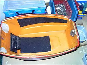

Selva mit roter haube, ist das original oder gepinselt, ich kenne die aktuellen als blau.
Alt 10.04.2009, 09:37
Registriert seit: 01.03.2009
Beiträge: 1.093
dann ist es nicht mein ex
sonst hätte ich noch ein handbuch gehabt

Gutten Morgen es sieht so aus als wäre es Org. Du muß dir die farbe so vorstellen Ca. wie das mänchen vieleicht etwas heller

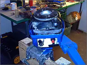

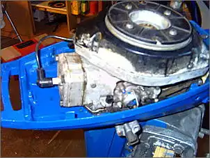

ID:	130229 Ich es hat geklabt bilder von mein Selva

Wo hast du den denn ausgegraben, da kann ich dir nur bedingt helfen, so wie es aussieht müsste irgendwo noch die Schaltung getrennt werden.

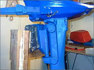

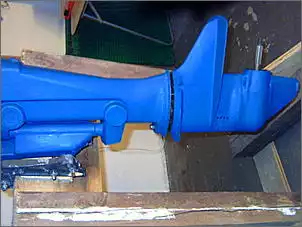

ID:	130231 Noch zwei bider ich hoffe ihr könnt da was mit anfangen

Also fahren würde ich den spontan mit 1:50.
Und dann halt gucken wie er läuft.
Das Unterwasserteil hast du ja schon versucht,
Du musst irgendwo noch den Getriebestrang lösen,
dann bekommst du es ganz herraus

Ganz Recht,
erstmal muss das Unterwasserteil komplett herraus.
Dann ist auf die Hautpwelle ein Gehäuse gesetzt,
worin sich der besagte IMpeller befindet.
MFG

Hallo inpeller gefunden aber getriebestange noch fest kann sie mit V:N:R hoch und runter bewegen ader bekomme sie nicht lose oder raus

... es kann sein, dass sie oben am Motor mit einem kleinen Stift verriegelt ist?!
