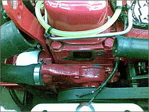

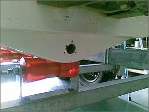

Also das Lenzventil war zwar dicht, aber ich habe mir soeben Sicherheitshalber doch noch ein neues bestellt. Werde ich die Tage mal neu einkleben und dann ist Ruhe
Was allerdings komisch war heute: Die Temperatur Anzeige ging auf einmal höher als sie sollte (180 F° bei einer Einkreiskühlung) Danach ist sie wieder auf 160 F° gefallen (dauerte nur 3 sec.)
Anhang 129435 Anhang 129436
Hatte da erst den Impeller im Verdacht, aber das Gehäuse war kühl. Das ganze passierte dann noch ein paar Mal....sieht nach einem Wackelkontakt aus Werde morgen mal meinen Volvo Spezi anrufen und dann sehen wir weiter
Lenzventil?? Meinst du den „Schraubteil“, Schlüsselweite ca. 14 mm? Den immer mit flüssiger Gewindedichtung einschrauben! (nicht: Schraubensicherungsmittel)
Merc Einkreiskühlung: Ist der Thermostat 140°F/ 60°C (160: = 71°C)
Wert Volvo weis ich nicht.
Höher: bei 2-Kreiskühlung!
Sonst: Über 60° Kalkausfall, Rückstände bei Salzwasserbetrieb!!!
Mal mit genauem el. Thermometer messen (gutes Infrarotthermometer ?)
Fehlermöglichkeiten: Thermostat hängt, Wackler Verkabelung vorn Instrument,
Unterbrechung, Masse Geber: kanns eher nicht sein, angezeigter Wert würde bei steigendem Widerstand vom Geber her fallen.
http://www.downloadingfiles.co.uk/teleflexfiles/library/instructionmanuals/67369.pdf
(kurzzeitig Kühlwasserzufuhr: unterbrochen, Tüte angesaugt? ..)
Instrument auf „Dauertest“; hinten Geberleitung ab, und vorgegebenen Wert mit Prüfkästchen einstellen, und schaun, ob Anzeige vorn stabil bleibt.
http://boote-forum.de/showthread.php?t=48887&page=2
bei Bedarf: kannst sofort anfordern, liegt fertig rum.
Grüße von Herbert
Jep, das Lenzventil halt. 14 mm kommt hin Das ich nicht Loctite dafür nehme ist mir schon klar
Werde das Gehäuse mit Sikflex einkleben und dann noch die 3 Schrauben rein. Den Stopfen selber dann mit Teflon eindrehen und gut ist
Die Idee mit dem Infra.Thermometer ist gut, habe nur leider keins
Tüte fällt weg, da es öfters war und so viel Tüten waren da bestimmt nicht im Wasser.
Der Impeller war ja auch in Ordnung und fällt daher raus. Bleibt nur noch der Tempfühler, das Instrument im Cockpit oder halt einfach Korrision an den Kontakten Letzteres werde ich morgen erst einmal checken.
Kann man den Tempfühler eigentlich irgendwie messen oder testen?
Auf Dein Angebot mit dem Dauertest komme ich dann vielleicht noch zurück, Danke!
Geber messen:
Kabel abziehen, mit Multimeter am Geber Ohmwert messen, Link Teleflex hab ich ja gepostet, mit den Werten der Geber……..
.aber wenn dir Faria lieber ist……
http://www.faria-instruments.com/downloads.php
Temp. Messung: kannst auch mit einfachem el. Thermometer mit Fernfühler, den Fühler halt isolieren.
http://www.umrechnung.org/masseinheiten-temperatur-celsius-fahrenheit-kelvin/celsius-fahrenheit-umrechnung.htm
wer noch sonstiges umrechnen möchte………
Temperaturen bei Einkreiskühlung deutlich über 60° Celsius sind schon problematisch!
Die älteren Mercs 140°F, 60°C; die neueren seit?? Haben 160°F, 71°C;
Volvo: müsste jemand im WHB nachschaun.
Motor rel neu, Krümmer kann nicht zu sein?
Grüße von Herbert
