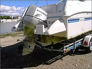

so sah unseres nach 3 1/2 Wochen Doubs, Saonne, Rhone aus
Hits:	468
Größe:	41,5 KB
Anhang 122884
und wie hast Du es dann wieder sauber bekommen?
Sava
Sava
Ganz normaler Hochdruckreiniger und Scheuerschwamm und Muskelkraft, ging eigentlich ganz gut weg.
Wichtig war wohl, dass der Rumpf vorher gut eingewachst und poliert war, und hinterher auch wieder
