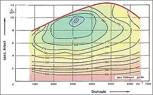

Alt 17.01.2009, 17:26
User: 4755
Wenn man wirklich nur die Motoren miteiander vergleichen will ohne das betreffende Fahrzeug zu berücksichtigen sollte nur der spezifische Kraftstoffverbaruch berücksichtigt werden.
Der "Stier" hat Recht!
Das "Muscheldiagramm" zeigt den spezifischen Kraftstoffverbrauch in g/kWh in Abhängigkeit von Arbeit (also Drehmoment) und Drehzahl:
Hits:	215
Größe:	43,6 KB
Man kann jetzt die Betriebspunkte vergleichen, wenn man für beide Motoren so eines hat.
Es läßt sich ablesen, wie hoch der Verbrauch bei dieser Drehzahl und dieser Leistung ist. Der kann mal für den Sechszylinder, mal für den Achzylinder niedriger sein.
Mario
Alt 17.01.2009, 17:40
Benutzerbild von checki
checki checki ist gerade online
Checkmate fanatic
Registriert seit: 21.12.2005
Beiträge: 10.617
15.162 Danke in 6.749 Beiträgen
Jau, nach Buch schon.
(OT)Bezieht man das jetzt zB auf Bootsmotore und berücksichtigt,
daß hier die Leistung am Prop angegeben wird, ergeben sich deutlich höhere spezifische Verbräuche.
Gruß aus Berlin

Getriebe und ähnliche Dinge gehen immer extra! Der Motorhersteller weiß ja nicht, was alles an die Kurbelwelle geschraubt wird. Es sei denn, er erstellt Diagramme für eine ganz bestimmte Kombination.
Yamnar hat schöne Kurven für ihre Motore, incl. Propellerkurve. Da lassen sich verschiedene Maschinen gut vergleichen.
Die Motorenhersteller von ganzen Antriebseinheiten (die waren gemeint)
AB, IB mit Z... wissen das und geben spez. Verbräuche zur Propwellenleistung sogar an. Für meinen Motor zB. gibt der Hersteller 310g/kWh im günstigsten Bereich an.
ich schrieb ja auch "ohne das betreffende Fahrzeug zu berücksichtigen"
es ging doch hier nur um den Vergleich der beiden Motorenkonzepte...
Die Frage welches der Konzepte besser zu einem bestimmten Boot passt hängt ja wohl auch noch von anderen Faktoren ab--deswegen wird es nie die ultimative Pauschalantwort geben.

Ist ja klar, Raik.
Es ging mir hauptsächlich darum, daß die 230 Gramm nicht nächste Woche
in anderen Strängen für unsere Bootsmotore als Maßstab genommen werden.
