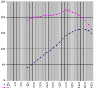

4 Zylinder

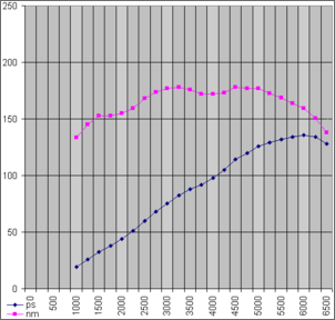

6 Zylinder

Ein entscheidendes Kriterium ist der Drehmomentverlauf und wie oben zu sehen, liegt dieser bei einem 6 Zylinder früher und gleichmäßiger an.
Unten rum wird der 4 Zylinder sparsamer sein, aber ab dem frühen mittleren Bereich liegt der 6 Zylinder vorn.
Bedeutet im Boot: Verdrängerfahrt mit 4 Zylinder sparsamer, Gleitfahrt und Übergang zum Gleiten kann der 6 Zylinder vermutlich besser und sparsamer.

4 Zylinder
6 Zylinder
Jörg, bei allem Respekt .... das war nicht die Frage ..... du vergleichst gerade einen 3.0l 4-Zylinder mit 130 PS mit einem 4,3l 6 Zylinder mit 170 PS .... die frage lautete aber anders
