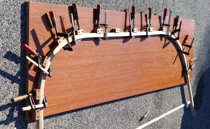

Alt 17.12.2025, 13:55
Benutzerbild von Blitzeblau
Registriert seit: 19.01.2015
Ort: Rostock
Beiträge: 793
3.878 Danke in 710 Beiträgen
wie Hein schon schrieb, hängt das von der Holzsorte und vom benötigten Biegeradius ab. Dieses Bild stammt aus der Bauanleitung eines Fliptail 7 (https://www.woodenwidget.com/fliptailspecs.htm):
Hier werden Eschenholzleisten 22 x 5 mm verwendet.
LG, Holger

Alt 23.12.2025, 19:40
haass haass ist offline
Registriert seit: 28.07.2010
Ort: Hannover/ Hemelum, NL
Beiträge: 712
Boot: 5 m Sloep
746 Danke in 257 Beiträgen
Danke für Eure Tipps. Ich bin nun vom Dampfbiegen zum Laminieren umgestiegen - Danke Eurer Hinweise.
Heute habe ich erst einmal Lamellen, 4mm, aus Esche geschnitten.
Und eine Kettenschablone hergerichtet.
Über Weihnachten habe ich nun genug Zeit die Spanten zu lamellieren.
Fotos später....

Alt 24.12.2025, 11:21
Benutzerbild von Heimfried
Registriert seit: 23.07.2014
Beiträge: 3.017
du musst damit rechnen, dass der lamellierte Spant, wenn du ihn anschließend aus der Form nimmst, sich wieder ein bisschen streckt, also die Biegeradien sich vergrößern.
Wieviel das sein würde, und ob es für dich überhaupt eine Rolle spielt, kann ich nicht beurteilen. Aber es könnte sinnvoll für dich sein, zuerst ein Probestück zu machen, um dieses Verhalten einschätzen zu können.
Ich habe selbst bei meinem Bau einige Träger lamelliert und dabei diesen Rücksprung erlebt, der aber nicht kritisch war. Ich habe mich hier bisher nicht gemeldet, weil ich nur mit Lärche und nur in großen Biederadien gearbeitet habe, das ist natürlich nicht einfach übertragbar.
Gruß, Günter
Alt 24.12.2025, 14:45
Beiträge: 712
Boot: 5 m Sloep
Danke, Günter, für den Hinweis.
ich kenne das auch vom Lamellieren mit Nadelholz. Der Rücksprung war da minimal.
Ich denke, dass er hier auch nicht allzu viel Spannung in den Rumpf bringt.
Und die Spanten werden ja noch mit Stringern verbunden.
Alt 24.12.2025, 19:51
ZK14 ZK14 ist offline
Registriert seit: 15.07.2021
Ort: Münster
Beiträge: 327
Boot: 15er Jollenkreuzer
597 Danke in 220 Beiträgen
Ich habe für einige Spanten, eine Pinne mit Ausleger und Kajütsbalken auch viel lamelliert. Eine Rückfederung habe ich nicht bemerkt. Verwendet habe ich Mahagoni, Esche und Eiche in Stärken zwischen 2,5mm und 5mm mit jeweils etwa 6-7 Lagen Holz. Und angedicktes Epoxy. Zum Lamellieren kam dann noch Backpapier oder Frischhaltefolie ins Spiel, um ein Festkleben zu verhindern.
Alt 24.12.2025, 20:34
Beiträge: 712
Boot: 5 m Sloep
Danke, genauso will ich das auch machen.
einziger Unterschied: ich will PU-Leim verwenden

Alt 26.12.2025, 20:07
Benutzerbild von hein mk
hein mk hein mk ist offline
Registriert seit: 05.01.2010
Ort: hamburg
Beiträge: 9.271
Boot: van de stadt 29
PU-Leim habe ich auch Versuche mit gemacht, kommt aber was die Festigkeit angeht nicht an ein gutes EP-Harz, das zur Verleimung/Verklebung von Holz gedacht ist heran. Das Problem das Zeugs auch Fugen füllend einzustellen bekommt man mit Microfasern, Phenolkügelchen, oder Glaskügelchen prima in den Griff. Früher hatte ich nur die Wahl zwischen West oder SP(gibt es das noch?) aber heute gibt es eine Fülle guter Anbieter.
Gruß Hein
Alt 27.12.2025, 12:35
Beiträge: 712
Boot: 5 m Sloep
Der erste Spannt ist fertig. Eine leichte Rückstellung war beim Ausspannen zu merken.
Nicht viel, vielleicht 5 mm. Das kann man beim Einbau verdrücken.
Fotos anbei.,

Alt 27.12.2025, 20:03
Ort: hamburg
Beiträge: 9.271
COOL! Endlich mal wieder ein aussagefähiger "Zwingenigel".

Alt 01.01.2026, 18:31
Beiträge: 712
Boot: 5 m Sloep
@ Hein mk: da ich noch keine Erfahrung mit lamellierten spanten hatte - der Einbau macht sich etwas schwierig, weil die Rückstellung nun doch ca. 2 - 3 cm beträgt. kann man das hinbiegen oder lieber nicht?
danke dir für einen tipp
Alt 02.01.2026, 09:07
Ort: Rostock
Beiträge: 793
Guten Morgen und ein Gesundes Neues erst einmal!
So, wie ich das auf dem Foto erkennen kann, hast du nur drei Lamellen, richtig? Ich habe die Erfahrung gemacht, dass die Rückstellung mit der Anzahl der Lamellen abnimmt. Meine Decksweger hatte ich damals mit drei Lamellen laminiert (https://www.boote-forum.de/showthrea...9&#post4522519), die hatten sich auch entspannt (https://www.boote-forum.de/showthrea...3&#post4577773) und ich musste beim Verkleben auf dem Brückendeck "nachdrücken". Bei den Dachbögen waren es dann 7 Lamellen (https://www.boote-forum.de/showthrea...2&#post5010112), da hat sich nichts mehr bewegt. Ich denke, mindestens 5 sollten es schon sein...
LG, Holger

Alt 02.01.2026, 20:30
Frank LIP Frank LIP ist offline
Registriert seit: 03.10.2021
Beiträge: 154
Boot: Laser Radial / Contender / Leisure 17
795 Danke in 129 Beiträgen
Allen erst einmal ein frohes Neues und viel Erfolg bei euren Projekten,
Bei der Instandsetzung meines P´s habe ich die Spanten, die ersetzt werden mussten wesentlich dicker ausgeführt. Ich habe die Leisten auf eine Stärke von 2 mm geschnitten (auf einer Metallbandsäge mit einer Sägeschnittbreite von ca. 0,8 -1 mm Breite) und dann zu einem Packet von 12 - 15 Leisten verklebt. Dann hatte ich genug Material um den Spant im Rumpf anzupassen. Mit EP verklebt hatte ich keinen Rücksprung mehr.
Persönlich würde ich keinen Klebermix in meinen Projekten verwenden.
Schöne Grüße und gutes Gelingen
