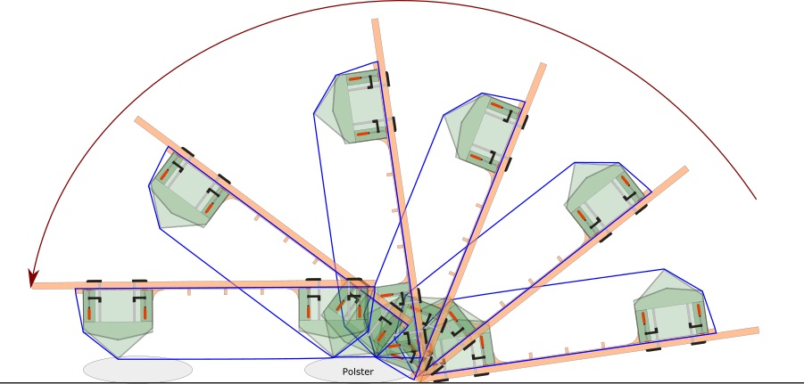

kann ich ja mal in die Runde fragen:mir scheint eine solche Vorrichtung sowohl für den Bau, als auch für Pflege und Reparaturen eine schöne Sache. Der Nachteil ist natürlich, dass die beiden "Drehscheiben" den Zugang zu einem schmalen Bereich des Bootes versperren (und darüberhinaus sicherlich auch sonst bisweilen im Wege sind. , aber das müsste man dadurch in den Griff kriegen, dass man abschnittweise arbeitet und zwischendurch die Scheiben versetzt.

Gerade, dass der Rumpf nicht hängt (und fallen kann), sondern steht und gedreht wird. Ein Verschieben des Rumpfes in den Rädern, um auch an den unzugänglichen Stellen arbeiten zu können, sollte mit ausreichend Spaltmaß (wie im Video) auch möglich sein, muss man den Rumpf nur unterschiedlich festkeilen.
Ich persönlich würde aber dann doch lieber wie Michaela und Freddy mit den Bändern und Kettenzügen arbeiten und mir zwei Helligen bauen, einmal für Kiel oben und einmal für Kiel unten.
Den Vorteil bei den Bändern sähe ich in der freien Zugänglichkeit der gesamten Fläche, wenn man die Bänder abgenommen hat.
Ich denke die Drehscheiben werden dann interessant, wenn man schon Aufbauten hat und den Rumpf nicht mehr Kiel oben ablegen kann.
Was hast du damit vor? Für deine einzelnen Rümpfe denke ich lohnt sich das nicht und den ganzen Eco-Kat ... da bräuchtest Du aber große Drehscheiben.
Nur meine Gedanke dazu, auch wenn ich eine leichte Drehbarkeit sehr wichtig beim Bau finde. Bei der Tatihou habe ich den Rumpf je nach Bedarf bestimmt 10 mal gedreht, was bei der Größe ja noch so gerade ging. Für die Alder 18 plane ich gerade schon mit den Bändern, wie das einfach ginge.

ja, ich hatte das für den gesamten Kat vor. Auch meine bisherigen Torkran-Überlegungen sehen eine lichte Breite von 3,5 m vor. An Höhe muss es sogar noch etwas mehr sein, weil ja das Hebezeug selbst auch Platz braucht.
Wenn ich das Konzept mit den Kreisscheiben unsetzen würde, werden die auch entsprechend groß, das ist mir nicht entgangen. Der Vorteil wäre halt, dass man die Scheiben in jedem Winkel arretieren kann, um günstige Arbeitspositionen zu erreichen, je nachdem, was man am Boot machen will.
Jens will das Brückendeck (bei ihm zweischalig) abschnittsweise oben auf die aufrecht stehenden Rümpfe montieren. Ich habe vor, die Rümpfe einzeln kieloben auf das Brückendeck zu kleben, (u. a.) dafür habe ich ja auch die Anschlagpunkte an die Rümpfe gebaut. Danach muss ich flippen, irgendwie mit Seilen Gurten, Polstern. Wahrscheinlich brauche ich auch noch weitere, noch zu bauende Vorrichtungen. Ich muss ja mindestens Steifen zwischen die Rümpfe setzen, damit sich das Deck während des Drehens nicht zu sehr verformt.
Es ist aber nicht ausgeschlossen, dass ich mein Konzept insgesamt noch ändere, um den Flip zu vermeiden.

das Problem bei unseren (...alle drei) Böötchen ist, daß vor dem weiteren Aufbau der Kabine auf dem Brückendeck - unter dem Brückendeck die Verbindung zu den Rümpfen hergestellt werden muß.
Dafür hat der Designer Bernd Kohler jeweils eine Hohlkehle mit einem Radius von 100mm vorgesehen, die über die gesamte Bootslänge verläuft.
Ich denke mal, Günters Problem ist, diese zwei Hohlkehlen über Kopf zu bauen.
Deshalb will er die Rümpfe, kieloben, auf das Brückendeck bauen um dann diese Hohlkehlen in "normaler" Arbeitshaltung zu bauen.
Nach dem Versiegeln und Farbanstrich der Unterseite des CAT ist das Drehen angesagt...und das eigentlich nur einmal.
...und das sollte über Längsachse erfolgen.
Holger wird das Drehen auch bevorstehen, aber vielleicht gibt es da auf seinem Vereinsgelände einen Kran oder ähnlich Möglichkeiten. Sicher hat er da schon eine Idee.
@ Günter, ich bringe mal meine Idee hier mit ein, mache aber in meinem Thread ebenfalls noch Ausführungen dazu...
Meine Rümpfe werden in nächster Zeit im Erdgeschoß meiner Werkstatt stehen - kielunten.
Aber zuvor werde ich die Hohlkehle an den seitlich liegenden Rümpfen vormontieren. (dazu mehr in meinem Thread)
Wir hatten vor einigen Monaten die Idee entwickelt, diese Hohlkehle aus einzelnen Brettchen zu lamellieren und nur die Hohlräume an der Rundung der Kehle mit Epoxispachtel auszufüllen.
So werde ich an jedem Rumpf diese Hohlkehle anbringen, allerdings ohne das Brückendeck.
Wenn die Rümpfe (Kielunten) parallel zueinder ausgerichtet sind, wird das Brückendeck auf die Rümpfe und somit auch auf die vorgefertigten Hohlkehlen geklebt.
Ein Drehen des CAT erspare ich mir somit.
Günter und ich hatten vor einiger Zeit telefonisch über die Bugösen gesprochen, die für das Slippen Sinn machen.
Wir sind uns darin einig, daß dafür nur sogenannte U-Bügel (PaidLink) in Frage kommen und die sollten im Steven verschraubt sein. ( dazu mehr in meinem Thread)
Im schlimmsten Fall könnte ich an diesen Bugösen die Rümpfe (die schon mit dem Brückendeck verbunden sind) anheben und über die Querachse drehen, dazu wäre allerdings der Teleskoplader von meinem Nachbarn nötig.
So würde ich einen möglichen Bruch des Brückendecks bei der Drehung um die Längsachse vermeiden. Denn ich sehe keine Möglichkeit eine Art Stablisierung an den Kielen anzubauen/anzuschrauben.

Es wird bei mir ähnlich laufen wie bei Günter: Die großen Hohlkehlen werden in die Ecken Rumpf/Brückendeck gebaut, dann wird alles, was zwischen den Rümpfen liegt verschliffen und lackiert. Erst wenn das alles erledigt ist, wird gedreht, und zwar, wie Jens schon richtig gesagt hat, einmalig.
Wir haben zwar auf dem Vereinsgelände einen Kran, aber nur stationär am Wasser, der nützt mir also hier nichts. Statt dessen habe ich aber die Möglichkeit, spontan 10 oder 15 Leute zusammenzutrommeln, die mit anfassen. Das wird sich dann so abspielen:
Zuerst werden querschiffs mehrere 3m-Latten angezwingelt. Durch die Decksöffnungen gibt es genügend Angriffspunkte. Dazu muss ich einmal liegend unter das Brückendeck, das wird spannend
Die Querlaten an Vorder- und Achterkante sind dann schon dran und unterstützen, aber ich könnte so zusätzlich bis zu 12 Latten verteilen. Die äußeren Enden dienen dann als "Griff". Sicherheitshalber werde ich das Boot noch mit verschraubten Längslatten und Gurtband (blau) gegen Verrutschen sichern.
Das ganze Gestell wird dann zuerst mit einer Seite auf dem Boden abgelegt
und über die Kante gedreht. Die Rümpfe landen auf Kissen, die mit Quietscheentchen gefüllt sind und letztendlich auf solchen Wägelchen, wie Jens und Günter sie ja auch schon haben:
That's it, theoretisch. Der Rest der Zeremonie besteht dann vermutlich aus Bierflaschen öffnen und anstoßen

Der Draht dehnt sich immer beim Erhitzen aus, aber er zieht sich beim Erkalten auch wieder zusammen!!!Die Spannvorrichtung der Säge gibt aber nicht nach, was zum Reißen des Heizdrahtes führen kann.
Eine gewisse Vorspannung ist o.k. aber die Dehnung bei Erwärmung zusätzlich dann mit der Feder.
...etwa so

Jens, gegen deinen Vorschlag mit dem Heißschneiden des Styropors hatte ich zwar gleich Einwände (in Bezug auf den Geruch) aber die Sache hat mich ja dann doch nicht losgelassen. [...]
Moin Günter,
wenn Du jetzt noch einen Ventilator aufstellst, kannst du einen Großteil des PS-Geruchs gleich wegblasen.
Einen habe ich noch zu Deinem Einwand neulich:
Wahrscheinlich fragt sich jetzt so mancher, ob ich das Boot wohl nur verladen und warten will, oder auch damit fahren.
Ich finde gerade diese Überlegungen über den Tellerrand des reinen Bauens hinweg sehr wichtig. Denn das Boot soll ja nicht nur gebaut werden, sondern muss auch verladen werden, wird genutzt und muss dann auch irgendwann gewartet werden.
Wenn man daran frühzeitig denkt, erspart man sich später viel Ärger.
