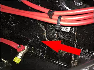

Ich hatte den "Spaß" vor einigen Jahren bei mir leider auch. Nicht ausreichend eingewintert (Thermostat war defekt, habe ich leider zu spät bemerkt) und beide Krümmer und der Motorblock gerissen.
Krümmer neu, Motorblock mit Metallknete repariert (Riss nur nach außen - man kann ja auch mal Glück haben) und seit dem läuft er poblemlos.

Zitat von Seimi99 Beitrag anzeigen
Kann ja kein alt Schäden sein den ich bin ja noch bis vor kurzem gefahren
Na ja, das ist kein Argument
Hits:	648
Größe:	92,5 KB
...das sieht irgendwie nach einer Schraube aus, vielleicht hatte der mal 'nen Frostschaden , der irgendwie so wieder zusammengekleistert wurde
Sind da vielleicht auch noch Klebereste an der Bruchnaht zu sehen?
Gruss Konny

Da hilft wirklich nicht ein bisschen mit Epoxy Knete rumschmieren. Das sind hochbelastete und vibrierende Teile. Das hält nur bedingt und unter Last platzt das irgendwann wieder auf. Entweder verkaufst du oder suchst die einen gebrauchten Rumpfmotor und reparierst.

Zum Motor: Ich denke der ist auch nach innen gerissen( zum Ölkreislauf) also Totalschaden. Am besten mal laufen lassen und danach das Öl kontrollieren.

@ölfinger,
Ich werde morgen gleich mal nachschauen ob da eine Schraube ist.
Wenn gehört die da nicht hin ???
